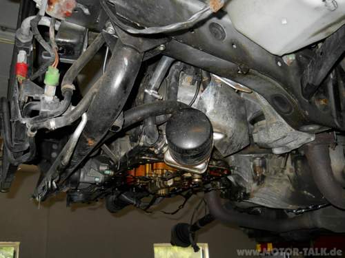

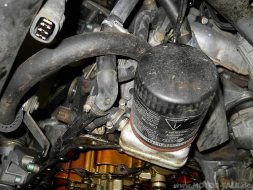

habe einen A6 avant 4a mit 212 000 km. Der Motor ist unten ölverschmiert. Am Ölkühler sind Öltrpfen. Will jetzt die Ölkühlerdichtung und die Ölwannendeckeldichtung austauschen. Gibt es neben den üblichen Dingen (Drehmomente) noch besonderes, auf das ich achten muss. Müssen die Wasserschläuche vom Ölkühler ab, oder lässt sich die Dichtung auch so tauschen.
Hab das Auto erst seit einem Monat, kenn mich also noch nicht so gut aus.
Wer kann mir Mut zu sprechen und vieleicht Tipps geben?
Ach so, ist ein 2,8 V6 Ahh Motor mit cyk Automatikgetriebe.
Mal schon jetzt danke

Dscn0135
Dscn0136
Dscn0138
+12
So sieht das ganze bei mir auch aus, nur wesentlich sauberer. Kommt vielleicht von dem Motorclean was ich mal reingekippt habe, hab nur ganz wenig Ölkohlenkruste.
Mein Motor senkt sich ab wenn ich vorne am Anschlagpuffer die Schrauben aufmache, habs vorher getestet. Wo hattest du deinen Motor angehängt mit der Brücke? Vorne hinterm Zahnriemenschutz an den 2 Löchern/Ösen?

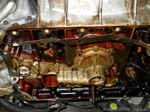

Wie bekomme ich denn das Teil weg wo er das Öl ansaugt? Ich meine das, welches man sieht wenn man den Deckel weg hat.Bei Bild 7 ist es weg. Habe alle Schrauben( 10er Schlüsselweite) weg, leicht dran gerüttelt, bewegt sich nichts.
Danke
Ölkohle ist das auch nicht. Der Vorbesitzer hat wohl mal einen Zusatz aller Slik oder so ins Öl gekippt.
Ich habe den Motor mit der Brücke zwischen Motor/Getriebe abgefangen. Die Kette geht hinter den Ventildeckeln durch. Es sind doch vorne noch die Motorlager drin. Wie soll denn da der Motor nach vorne kippen können?
@Wie bekomme ich denn das Teil weg wo er das Öl ansaugt? Ich meine das, welches man sieht wenn man den Deckel weg hat.Bei Bild 7 ist es weg. Habe alle Schrauben( 10er Schlüsselweite) weg, leicht dran gerüttelt, bewegt sich nichts.
Wenn wirklich alle Schrauben ab sind, lieber mehrfach nachschauen, geht es mit leichten Ruckeln ab. Auch an den Ölpeilstab denken.

Der Deckel ist ja nun weg, jetzt habe ich heute alle Schrauben des oberen Teils der Wanne abgemacht und den Anschlagpuffer und das Wasserohr etc. Die Wanne will aber nicht ab. Wo kann ich eventuell Schrauben vergessen haben? Die 4 hinten kurz vorm Getriebe die in den Löchern sitzen sind weg. Innerhalb der Wanne sind auch alle ab. Sitzen vorne am Motor noch welche? Also von unten ist alls ab. Sind irgendwie Seitlich oder von vorne noch welche?
Edit: mit dem lösen des Anschlagpuffers hats auch geklappt, habe einfach die Ketten vorne am Motor drangemacht, oben an den Haken Nähe des Zahnriemenschutzes.
Im Bereich Motor/Getriebe sitzen im Bereich des Ölwannenoberteils noch 3 Schrauben (dickere).
Ich habe bei mir noch die untere Schraube des Anlassers rausgenommen.
Im Bereich der oberen Ölwanne sind 11 Schrauben zu lösen. Dann an der linken Seite 3 Schrauben und an der rechten Seite 3 Schrauben. Sind außerhalb der Ölwanne. Dann noch die 4 Schrauben am hinteren Ende der Ölwanne. (2 davon sitzen verdeckt recht tief)
