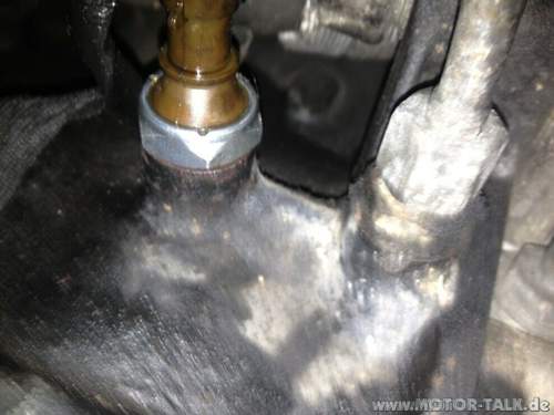

nach dem ich gestern erfolgreich den Öldruckschalter gewechselt habe und mein Ölkontrolleuchte aus ist.
Saut er nun ordentlich mit dem Öl rum.
Siehe Bilder. Vom Freundlichen wurde mir gesagt das meien Ölwanne zweiteilig sei!
Wie kann ich mir das vorstellen und ist es schwierig die Ölwannendichtung zu wechseln?
Also an Zeit und Material/Werkzeug hapert es nicht.

Ab wann der Y22DTH gebaut wurde weis ich nicht genau. Aber mein ist ein Millenium FZ. Wozu ist so eine zweiteilige Ölwanne gut?
Nach meinen Informationen gibt es den Y22DTH seit 09/2000
Wie meinst Du das, wozu die geteilte Ölwanne gut ist?
Die ist bauartbedingt in die obere und die untere geteilt. Man sieht das auf der Explsionszeichnung sehr gut zu.

Die zweiteilige Ölwanne wurde meines wissen eingeführt mit den ab dann vorhandenen Ausgleichswellen .
Dienten bzw. dienen dem ruhigeren , vibrationsärmeren Motorlauf .

was ich noch sagen wollte , überlegs dir nochmal mit der Eigeninitative .
Bei mir wäre Werkzeug und Grube sowie die genaue Anleitung und technische Vorab-Hilfe vorhanden gewesen ....
Habs dann trotzdem machen lassen und wahr hinterher froh über diese Entscheidung .
Stand die ganze Zeit daneben und ich kann dir sagen , das war schon ein Akt für den Monteur in der Werke .
Sicherlich gibt es Unterschiede zu deinem Diesel , aber bauartbedingt sind die groben Sachen die gleichen .
Der Motor braucht nicht angehoben zu werden , sondern nur mit einer Motorbrücke auf Zug gehalten werden .
Die Achse muß ca. 10-12 cm abgelassen werden , dazu müssen natürlich die Schrauben unten gelöst werden .
Wir ( er) hat es so hinbekommen , aber in der Regel ist danach durch das lösen der Achsschrauben eine Achsvermessung nötig .
Da kanns so viele Überraschungen geben , das hätte ich mir nur angetan , wenn ich ein Zweitwagen ( Ersatzfahrzeug ) gehabt hätte .
Da der Omega aber täglich laufen mußte , ging ich das Risiko nicht ein es selbst zu machen .

Jetzt habe ich endlich die Anleitung gefunden.
Es handelt sich zwar um einen X20XEV, aber die Arbeiten sind wohl vergleichbar.
KLICK
Wie Du siehst, ist in der Regel danach eine Achsvermessung notwendig.
