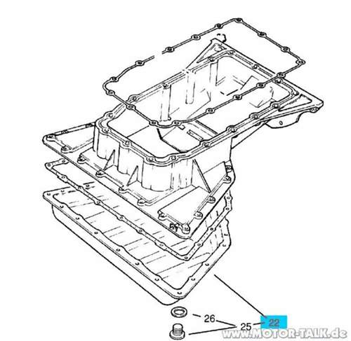

Hi Leute,
wer hat eine untere Ölwanne für mein Y32SE ????
Laut EPC müssten bei dem V6 Motoren alle gleich sein. 😕 😕
Also wer noch eine rum zu liegen hat und nicht weiß wohin damit, dann bitte zu mir. 😁
Bei mir ist das Gewinde der Ablassschraube defekt. 🙁
Oelwanne unten

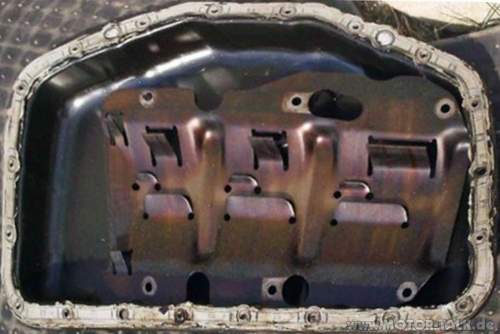

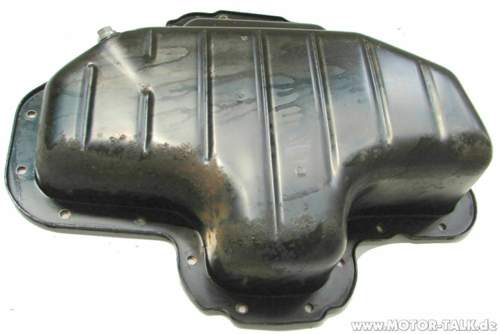

Größer sind die Blechwannen auch nicht, vom R4 BII sind sie sogar tiefer.
Vom Gewicht her sind die V6er Wannen sogar leichter als die der Vierzylinder.😉
Ich denke mal so 10-20 Wannen habe ich schon mehr gewechselt, als unsere kleene V6 Pilotin.😁
Ne Wanne wechseln, ist aber wirklich eigentlich immer die sicherere Variante. 😉🙂
Ölwanne R4 BII
Blech-oelwanne-v6
