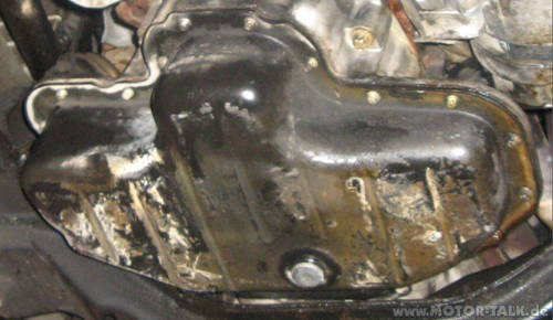

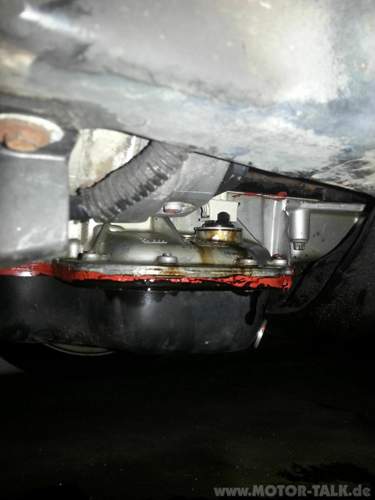

Bei der alten Wanne von außen demontierbar.
Bei der neuen zweiteiligen leider nicht.
Da muß die kleine Wanne mindestens runter da der Stecker nach innen raus geht.
Lkleine-oelwanne
Ich hab Simmerring von oben am Schalter ausgetauscht und ist wieder dicht, 300km gefahren und alles trocken .
Das überrascht mich jetzt allerdings .
Wenn ich mal wieder an meinen Teilevorrat rankomme,  sehe ich mal nach. Ich habe noch Ölwannen im meinem Lager und wenn ich mich recht entsinne, war da kein Simmerring zu sehen😕
Der Sensor selbst wird mit einer Klammer unten gahalten und trägt einen Rundschnurring.
Oder gibt´s da mehrere Ausführungen??

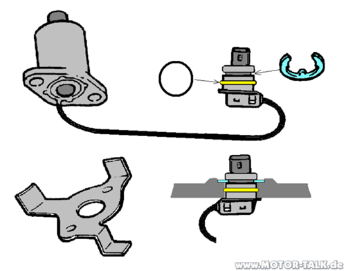

Die Geschichte ist die:
Weil der Schalter von oben undicht war, habe ich vor 10 Tagen der Simmerring abgemacht und das Stecker abgezogen. danach ist mir der Schalter unten in die Ölwanne gefallen.
Öl abgelassen und mit Draht von der Ölablassschraube und mit dem Finger von oben habe ich den Schalter wieder an seine Stelle hinbekommen. Mit dem Finger könnte ich feststellen das von unten kein O Ring an dem Schalter war.
Danach war der Schalter wieder undicht .
Vor 2 Tagen habe ich von oben der Simmerring ausgetauscht und ist seitdem wieder dicht und natürlich steht jeden Tag unter Beobachtung.
Da verwechselst du scheinbar einen Simmerring mit einem O-Ring.
Daher wohl das ganze Durcheinander.
So wie im Bild sieht es gezeichnet aus.
Oelmengensensor-16v-bii
in deinem Bild Kurt der Grüne ist der richtige, den habe ich erneuert.
Wirr und warr . 😁🙂
So dachte ich mir das . 🙂😛
Das ist die Klammer die das Teil von außen hält .
Nach deiner Erklärung , ist mir jetzt klar was für ein Kuddelmuddel das war bei dir , und warum es nicht dicht war ,
wenn das ganze Geraffel nach innen fällt .
Schöne Bescherung ....das war dann wahrscheinlich auch ähnlich so zirkusreif , wie ich mal eine Torxnuß aus dem Omega- Rahmen fischen mußte . 😁
