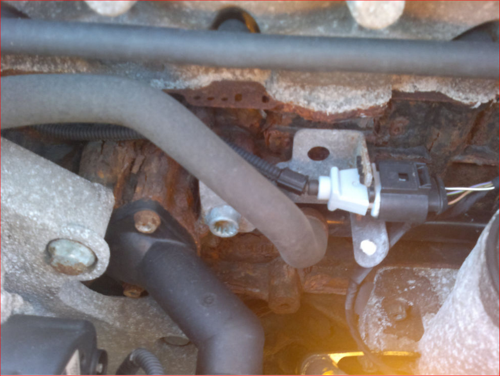

ich brauche mal bitte Eure Hilfe. Mein Caddy ist jetzt 6 Jahre alt und hat ca. 116.000 km runter. Heute war der Wagen zur Inspektion und erst hieß es der Wagen wäre in einem guten Allgemeinzustand. Später kam dann der Anruf die Ölwanne sei komplett verrostet. Ich habe davon mal Fotos gemacht und kann den Zustand immer noch nicht glauben, aber seht mal bitte selbst.
Wie kann das passieren und ist das nach 6 Jahren normal? Vor 2 Jahren bei der Inspektion war noch nichts zu sehen und letztes Jahr beim TÜV auch nicht. Kann das ein Materialfehler sein?

Nach 6 Jahren darfst du da von VWN nichts mehr erwarten erst recht bei nem "Schadenswert" von 250€.
Darauf wird es leider hinaus laufen.
Trotzdem darf so etwas eigentlich nicht passieren. Das Schadensbild erinnert an die siebziger Jahre als mit minderwertigen Blechen produzierte Bullis und Golfs reihenweise im Zeitraffertempo auseinander fielen.

Der Ölwanne nach 1,4er BUD mit 80 PS.
Wirklich nicht? Aber es geht doch auch ums Prinzip. Ich sehe eigentlich nicht ein warum ich für etwas zahlen soll, was ich nicht verschuldet habe bzw. kein normaler Verschleiß ist. 😕 Auch wenn es nur um 250,- Euro geht. Da bei mir auch noch da der Zahnriemen mit Wasserpumpe etc. fällig wird, sind es halt auch nicht nur 250,- Euro. 🙁

Stimmt in 6 Jahren passiert viel, aber dazwischen war der Wagen alle 2 Jahre zur Inspektion und zwar in einer VW- Werkstatt. Und mich ärgert, dass es keinem aufgefallen ist, nicht mal der TÜV hat was gesagt. Vielleicht hätte man da mit Entrosten, Schutzlack oder Fett oder ???? Noch was machen können. Wozu lass ich denn die teuren Inspektionen beim Freundlichen machen.
Probier es doch einfach aus. Mehr als Ablehnen kann VW das ja nicht. Hast ja ein Lückenloses Checkheft. Eine Kulanzanfrage kostet ja nix.
Wenn es sich hier um nen BUD Motor handelt, scheint das kein Einzelfall zu sein. Hier hat man beim Polo auch negative Erfahrungen mit verrosteten Ölwannen gemacht.
