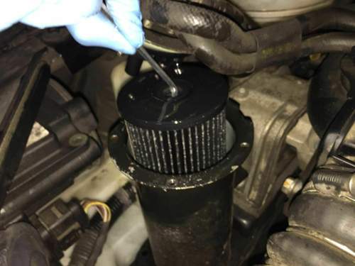

@Bloodymery schrieb am 1. März 2020 um 14:42:17 Uhr:
Das Klingt eher nach defekter Tandempumpe bzw. Dichtung zwischen Tandempumpe und Nockenwelle.
Die Pumpe ist ja gerade samt Dichtung ausgetauscht worden. Seitdem besteht das Problem. Haben die Murks gemacht?
Deshalb solltest den Difi öffnen.
Ah, danke, so meinst du das. Ich werde mal googlen, wie das geht 😉 Das traue ich mir evtl. noch zu.
So, der Dieselfilter sieht so aus:
Der Diesel selbst, der im Gehäuse steht, sieht sauber aus. Der Filter ist laut Serviceheft 24.000km alt.
Was hältst du von dem Zustand?
398a4298-8e83-4f3f-b9f5-a2ad527dbd88
Normal, das der dreckig aussieht. Wenn der Diesel sauber ist, wird es nicht an der Tandempumpe liegen.
Ich würde das Motoröl wechseln und genau schauen was Sache ist.
