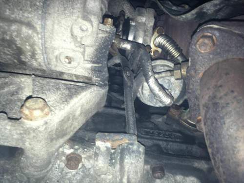

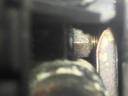

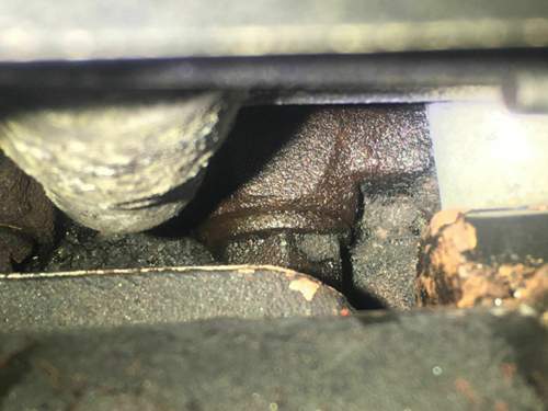

Habe mal 2-3 Bilder gemacht in der Hoffnung das man etwas erkennt. Es handelt sich wirklich um ein schwitzen nur stört halt der Öl Geruch ...
Auch ein Foto mal von unten der Turbo selbst ist trocken.
Das Öl kommt von oben und läuft rechts über den Krümmer herunter ..

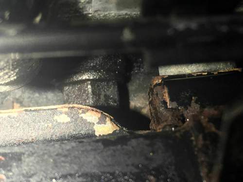

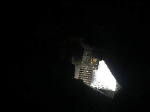

Muss mich nochmal zu Wort melden im beug auf den Ölverlusst.
Hatte ihn eben auf der Hebebühne und dabei habe ich mir das ganze nochmal angeschaut.
Ein Öltropfen hängt von oben gesehen unten rechts am Abgaskrümmerbolzen so wie auf dem Absatz des AGR-Kühlers.
Nach unten hin verteilt sich das Öl dann über den vorderen Bereich des Motors bis schlussendlich nach ganz unten.
Turbo-VDD-Kurbelwellengehäuseentlüftung-Vakuumpumpe etc ist trocken ... Kein schwitzen ... Wirklich trocken !
Eine kleine Pfütze Öl ist auf dem Getriebe unterhalb vom Ladedruckschlauch gewesen.
Wir haben das ganze jetzt noch einmal gereinigt und ich hoffe man kann irgendwann erkennen wo der Ursprung ist.
Gibt es etwas in der Nähe was solch ein komisches Bild hinterlässt ?

Bei mir sollen es jetzt wohl die Ventilschaftdichtungen sein.
Obwohl er nicht qualmt etc.
Deswegen drückt es das Öl wohl ausm Bolzen heraus
