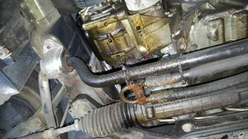

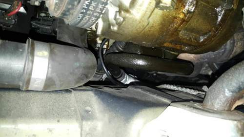

Guten Abend zusammen,
mein BMW verliert seit einiger Zeit Öl. Es war bisher nicht dramatisch und ich hatte es zunächst als normal hingenommen. ich fahre einen 320ci VFL. Heute beim Wechseln der Hydrolager für die Querlenker hatte ich die untere Abdeckung unten und schnell ein paar Fotos machen können.
kann mir vllt jemand anhand der Bilder helfen wo sich das Leck befindet und was zu tauschen ist?

Ventildeckel Dichtung.
Yup, Ventildeckeldichtung.......
Sieht man ja auch ganz prächtig auf deinem 3. Bild 😉
Das ist die Gelegenheit nicht nur die VDD zu wechseln, sonder gleich auch der Vanos neue Dichtringe zu spendieren 😉
Gruß Stormy
Danke für die Diagnose. ich habe mir gerade mal ein Video von so einem Wechsel angeschaut. das sieht doch ganz machbar aus.

Elring !!
Gucke mal hier, da hast du gleich alles dabei 😉
https://rover.ebay.com/.../0?...
Die Dichtringe der Vanos zu wechseln ist nicht schwerer als die VDD selbst 😉
