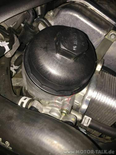

Habe jetzt eine 32 km lange Probefahrt gemacht. Nichts auffälliges. Jedoch fiel mir erneut etwas auf... Dachte gestern, dass das irgendwelche Ölreste aus einer Ritze seien, aber heute wieder.
In dieser kleinen Vertiefung (siehe Bild) unterhalb der Ölfilterkappe, hat sich erneut ein kleiner Ölrest gesammelt. Habe es weggewischt... Da sifft nichts nach...entsteht offensichtlich nur nach einer Fahrt. Vllt ist das die Quelle???? Kann jedoch keine Ablaufspuren erkennen. Mal schauen, ob später wieder was an der Schraube auftaucht
Aber der Ölfilterdeckel ist dicht? Das was unten an der Schraube hängt sieht auch nicht so richtig aus wie Motoröl aus'm Diesel...
Ich hab mal gehört man kann Talkum verwenden um Leckstellen zu finden, weil dann alles weiß ist und Lecks dadurch schneller auffallen. Obs funktioniert weiß ich nicht, ich hab das nie probiert.
ich kann zumindest keine Undichtigkeiten erkennen.
Talkum? Vllt probiere ich es mal in diesem Bereich...
Finde das alles total merkwürdig. Morgen sollte der Teleskopspiegel da sein. So habe ich mir meine freien Tage nicht vorgestellt^^
Gerne auch mal Babypuder......Hauptsache weiß und pulvrig....was du gerade da hast..... 😉 .... nur nicht von dem ganz teuren Zeuch.....das wäre Verschwendung ...😁

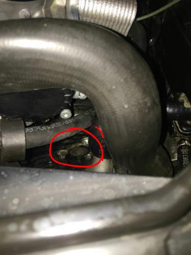

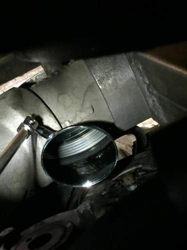

Hallo!
Heute mit dem Teleskopspiegel alles abgesucht. Scheint diese Stelle zu sein.... Ist das die Servopumpe? Fahrtrichtung ganz links außen (oben)... Unterhalb eindeutig verölt (siehe Bild mit Spiegel)
Jo, das ist die Servopumpe. Sieht aus als könnte es die Wellendichtung sein. Für genauere Aussagen reichen die beiden Bilder nicht. Ich geb Dir da also keine Garantie drauf, wenn Du Dir unsicher bist, lass einen Mechaniker nochmal mit dem Spiegel reinschauen.
Der Motor bringt Fahrspaß ohne Ende bei wenig Verbrauch - da bekommt man bei Vollgas doppeltes Grinsen - aber wenn man mal dran bauen muß ist es nur ein saumäßig zugebastelter Klumpen Aluminium.
Da stimme ich dir voll zu, was den Fahrspass betrifft, auch wenn ich den Wagen selbst kaum fahre.
Am Donnerstag ist ein Termin vereinbart. Bin gespannt...werde berichten 🙂

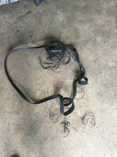

Ihr werdet es nicht glauben. Seit der Reparatur vor einem Monat, wurde der Wagen zweimal (von mir) bewegt. Insgesamt keine 200 km und überhaupt keine Probleme. ABC etc. alles funktionierte einwandfrei. Heute wollte ich Einkäufe erledigen und den Wagen betanken, da mein Vater wieder ins Ausland möchte.
Als ich ihn zum Laufen brachte, fiel mir schon diese 'Laufruhe' auf. Warnhinweise wurden gezeigt (ABC deaktiviert, BatterieGenerator). Demzufolge gingen weder Servolenkung noch das ABC-System... Bin mit Muskelkraft in die damals erwähnte Werkstatt gefahren (ca. 2 km). Diagnosegerät wurde angeschlossen, Fehler gelöscht, keine Besserung. Als nächstes wollte er die Spannung messen. Ich machte währenddessen die Haube auf und schaute mich etwas im Motorraum um. Mein erster Gedanke 'ist das eine Dichtung???' Als ich dran zog, kam mir der zerfetzte Keilriemen entgegen. Somit war der Fehler gefunden. Sowas haben die noch nie erlebt ^^
Habt ihr sowas schon einmal mitbekommen, dass ein neuer Keilriemen (keine 200 km!!!) sich so schnell verabschiedet?
Muss direkt beim Start passiert sein, denn die letzte Fahrt liegt zwei Wochen zurück und vor 5 Tagen habe ich noch in den Motorraum geblickt, um die Dichtigkeit zu prüfen. Mit meinem Spiegel konnte ich eindeutig den (gespannten) Keilriemen erkennen. Alles andere war auch ok.
Die Werkstatt meinte, dass die jetzt erst einmal alles auseinander nehmen und schauen, warum der Riemen gerissen ist. Vllt war es 'nur' ein Materialfehler... So oder so, das ich doch ein reiner Garantiefall?!

Der Keilriemen kann "einfach" abgesprungen sein, wenn er dann irgendwo hängenbleibt merkt es die Drehmomentsau gar nicht, wenn sie ihn zerfetzt.

Nach so einer kurzen Laufzeit ein erneuter Schaden mit einem neuen Keilriemen würde ich auf die Garantie für die damalige Reparatur pochen. Vielleicht ist der Riemenspanner Müll und wurde nicht gewechselt oder das Neuteil hatte einen Materialfehler. Die Wasserpumpe könnte auch einen Schuss haben, auf ihrer Riemenscheibe hat der Riemen keine Führung. Da könnte eine leicht schräg stehende Achse infolge Lagerschaden oder so schon zum Abspringen führen.
Auf jeden Fall diesmal die Riemenräder genau auf Schäden prüfen und was nicht völlig schick aussieht würde ich austauschen. Ich hab bei mir damals auch die Umlenkrolle oben neu gemacht weil eine der inneren Rippen Ausbrüche hatte. Zumal man beim 400 CDI so super an den Riemen drankommt...

War soeben in der Werkstatt. Die Mechaniker können defekte Rollen, Lima etc. ausschließen. Alles läuft flüssig, keinerlei Spuren zu sehen. Das interessante ist, dass der Riemen selbst (wenn man es so sagen kann) ganz ist. Die Außenhaut wurde abgeschält (siehe Bild). Die tippen auf einen Materialfehler und/oder etwas ist reingekommen und hat der Riemen beschädigt. Der Wagen lief damals nach der Reparatur (Keilriemen und Servopumpe) auch knappe drei Std. im Stand. Alles ohne Probleme...
Jetzt wollen die den Riemen an Conti schicken. Der Mechaniker meinte, dass sie erst die Reaktion von Conti abwarten. Wie sieht das rechtlich aus? Darauf gibt's doch die gesetzliche Gewährleistung?! Mein Vater sieht nicht ein, dass er da jetzt noch was zahlen soll. Was ich voll und ganz verstehe.
