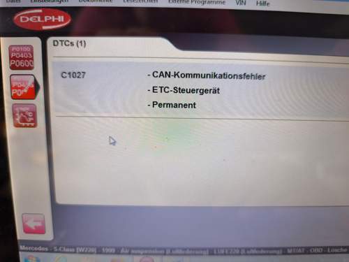

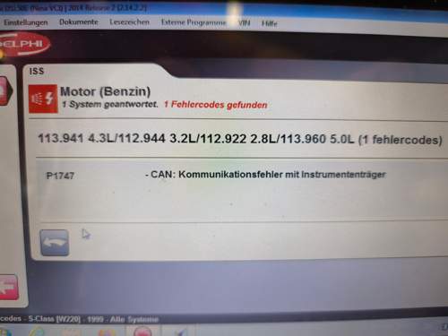

Hallo in die Runde, ich habe mir einen 99er W220 S500 gekauft im Zustand 2. Besitzer/Halter ist leider verstorben. Keine Möglichkeit an Infos zu kommen. Batterie war platt. Neue originale eingebaut. Es funktioniert fast alles. Airmatic, etc, fährt hoch. Wenn ich starten will geht bei Zündung alles an, aber wenn ich weiter drehe startet er nicht. Bei Kurzschluss über Anlasser springt er sofort an und läuft super rund. Zündschloss war zur Prüfung, ist nicht defekt. ELV ist nicht verbaut. Alle Sicherungen kontrolliert und Relais auch. Alles in Ordnung. Hat noch irgendjemand eine Idee was defekt sein kann? Beim OBD kommt Fehlercode 1747 raus und der lässt sich nicht löschen...

Bei Angaben zu Diagnoseergebnissen sollte zu den Fehlercodes auch dies verwendete Diagnoseausrüstung und die zugehörigen Fehlertexte angegeben werden.
P1747 ist vermutlich ein Fehler mit Bezug zu CAN-Bus.
Vollständiges Auslesen mit passender Ausrüstung könnte eventuell mehr Hinweise bringen.
Für die Elektrik ist neben dem genauen Bauzeitpunkt zum Teil auch die Ausstattung wesentlich, die Angabe der FIN ermöglicht eindeutige Zuordnung.

Danke, ja das ist mein erster Beitrag. Ich lade gleich ein Bild hoch von der Fehlermeldung...
Fehlercode 1
Fehlercode 2

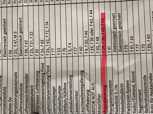

@Marc1971 ich würde folgendes prüfen. Die Sicherungen der Motorsteuerung und das Anlasserrelais. Alles findest du im Sicherungskasten Fahrerseite unter der Motorhaube.siehe Bilder
Danke Bamberger 1!
Probier ich aus und gebe eine Rückmeldung!!
@Marc1971 mein Fehler!!! Die Sachen sind im Sicherungskasten auf der Beifahrerseite
@Marc1971 schrieb am 26. Juli 2025 um 15:38:52 Uhr:
...Ich lade gleich ein Bild hoch von der Fehlermeldung...
es hilft auch Dir, wenn Du die Fehlermeldung genau anschaust und die Texte abschreibst.
Inhalte von Fotos werden nicht von Suchfunktion erfasst, die Hilfswilligen müssen nicht erst alles öffnen und Du kannst selbst was dabei lernen.
Der erste Buchstabe gehört zwingend dazu. P.. steht für Powertrain, C... für Comfort oder Chassis und es kann t in allen Bereichen identische Ziffernkombinationen mit jeweils unterschliedlicher Bedeutung geben.
Wenn nur die Ziffern angegeben sind vermute ich meist P, aber das kann völlig daneben gehen.
