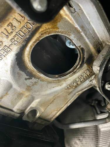

Beim letzten Ölwechsel ist mir ein leichter Ölverlust aufgefallen - danach wurde die Ölwanne mit Bremsreiniger gereinigt und ich habe im Zuge dessen das "Hirschgeweih" kontrolliert, abgemacht, gesäubert und wieder drangemacht - vermutlich habe ich dabei die Schraubschelle etwas "zu fest" zugezogen. Da ich bereits zu dem Thema "undichte Gummidichtung am Hirschgeweih" schon öfters gelesen habe, praktiziere ich es ein Werkstatt-Tuch unter diesen Anschluss zu legen, um den eventuellen Ölfverlust in das "V" vom Motor zu stoppen.

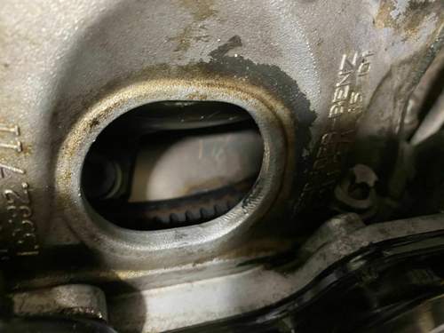

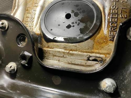

Heute nach der Arbeit wieder in die Garage, aufgebockt und Kontrolliert. Auf der Ölablaufbohrung ist mir kein Öl aufgefallen. Das "Hirschtuch" hatte auch nur minimal Ölablagerung. Jedoch ist mir beim Übergang zwischen Motor und Getriebe, auf dieser Gummiabdichtung neue Ölbildung aufgefallen - siehe Bilder.
Darf ich euch um folgende Information bitten:
- Wodurch kann der Ölaustritt an dieser Stelle kommen? (Habe auch irgendwo im MT-Forum von "Restöl" gelesen)
- Kann es der Ölkühler sein oder eher diese Simmerring-Dichtung?
- Falls es die Simmering-Dichtung sein sollte, was könnte die Reparatur kosten? (Ölhkühlertausch dürfte zwischen 900-1800€ Kosten)
- Ist diese Dichtung als "Hobbyschrauber" tauschbar, oder sollte das lieber von einer Werkstatt gemacht werden?
- Ist es ratsam, solange der Ölkühler eingebaut, ist Bremsreiniger in das V zu sprühen? (Wg. den Gummidichtungen vom Ölkühler)
Ich werde mir morgen eine neue Dichtung für das Hirschgeweih holen und am WE auch den Dieselfilter ausbauen um zu schauen wie es im "V" aussieht. Meine Vermutung (Hoffnung) war dass sich gesammeltes Öl vom Hirschgeweih austritt im V gesammelt hat und nun nach und nach abfließt bis die Stelle hoffentlich bald wieder trocken ist.. Oder dass ich beim Ölwechsel zu viel Öl reingekippt habe, was ich aber nicht glaube - 7 Liter sind es gewesen.

Wenn es an der Getriebeglocke von innen raus kommt, ist der Simmering vom Motor undicht.
Getriebe ab, Wandler ab, Simmering wechseln und alles wieder zusammen.
Ist auf einer Bühne kein Problem für einen Hobbyschrauber.
Das mit Kurbelwellensimmering von meinem Vorredner ist Unsinn denn der Ölkühler hat Ablaufbohrungen welche in die Getriebeglocke führen (Bohrung links neben Simmering) und es somit auch der Ölkühler oder der Turboladersteg ebenfalls sein können. Genauso Unsinn ist dass ein Hobbyschrauber so eine Arbeit machen kann. Sie ist zwar nicht besonders anspruchsvoll aber zu behaupten soetwas kann ein Hobbyschrauber problemlos ist realitätsfremd. Natürlich kann es auch der Simmering sein aber nur weil das Öl aus der Glocke kommt heißt das nicht automatisch es ist der Simmering.
Am besten ist wenn du von oben drauf guckst. Links neben den Dieselfilter sieht man minimal auf den Ölkühler mit einer Taschenlampe. Sollte dort Öl stehen dann 100% Ölkühler. Soll aber nicht heißen dass wenn keines dort ist dass es der Ölkühler nicht ist. Meistens ist das V bis vorne voll mit Öl. Einige haben auch eine Ablaufbohrung in der Nähe des Klimakompressors. Wenn es dort ölig ist dann ist dies auch ein Indiz für den Ölkühler.
Im Grunde kann man sagen es ist schwierig zu sagen was genau undicht ist aber in den meisten Fällen ist es der Ölkühler. Man kann nur nach den Indizien gehen. Öl im V, Öl am Klimakompressor dann Ölkühler.

Ins V würde ich nicht sprühen. Minimal ja aber zum reinigen nicht da es Vertiefungen gibt in denen dann diese Bremsenreiniger-Öl Suppe stehen wird.
Du hast auf YouTube einige die den Ölkühler erneuert haben. Schau dort Mal rein um dir ein besseres Bild zu verschaffen welchen Aufwand dies alles erfordert. Im Prinzip ist es viel schrauberei. Die größte Problematik besteht darin die 6 schrauben vom Hosenrohr zu lösen ohne dass sie abreißen. Beim W164 ist das ausbohren echt beschissen da die Schrauben ganz hinten sind und du Recht lange dann auf den Motor Knien und bohren musst. Ich habe mir deswegen schon eine Kindermatratze besorgt weil die Knie ohne im Arsch sind.
Es muss nicht zwingend der Ölkühler sein, bei mir war es der Turboladerträgersteg, das Öl wird dann richtung Ölkühler rausgedrückt.
