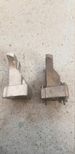

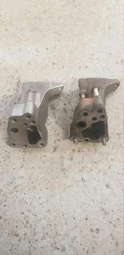

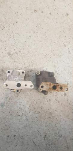

Wenn du den alten ausbaust, setz mal bitte 2 Bilder hier rein für die anderen, der neue hat von unten geschaut einen fus nach innen, da wo der alte eine dünne wand hat.
Wie gesagt, die Teilenummer ist dieselbe und es gibt im EPC keinen hinweis auf verbesserte version ect.
Und die meisten glauben das dann ja eh nicht, weil die sich blind auf TE Nummer und dem EPC verlassen.
Mach ich da ich nächste Woche einen W164 wieder zum Tausch in der wkst habe welcher den Steg mitmachen will.

Anbei die versprochenen Bilder vom Turboladersteg
+2
Die alten waren schon ausgearbeitet

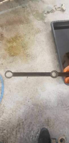

Altes Gestänge
