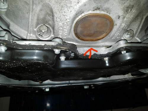

Es tropft nach langer Suche anscheinend aus der Getriebeglocke, da da kein Motoröl da sein dürfte verwundet mich das etwas.
Da der ganze Unterboden ölig ist, angefangen von der Ölwanne bis zum Auspuff, das ist richtig heftig.

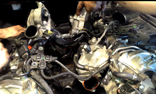

Hi...
Ich arbeite selbst bei Mercedes...
Hatte vor kurzem genau den selben Fall.... Ganzer Unterboden war voller Öl beim 320 CDI V6. Habe alles sauber gemacht und ab zur Probefahrt. Danach konnte ich sehen das das Öl einmal hinter dem Klimakompressor weggelaufen kam und hinten an der Getriebeglocke... Hab mich ein bischen informiert und rausgefunden das der V6 2 Ablaufbohrungen hat damit sich im Fall einer Leckage das Öl bzw Wasser nicht im V sammeln kann. Diese liegen einmal hinter dem Klimakompressor und einmal hinten links ( in Fahrtrichtung) nahe der Getriebeglocke. Somit war es ziemlich verwirrend am Anfang... Habe aber dann alles freigelegt und festgestellt das die Dichtungen vom Ölkühler undicht waren...

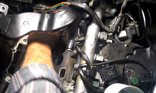

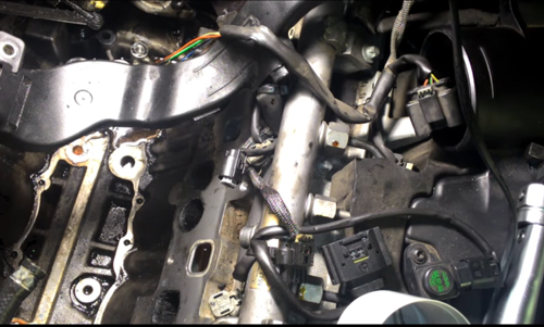

Falls es dann doch nichts bringt, und du alles ausbaust, werf ein blick auf den Turbolader Träger.
Ich hatte vor ca 2-3 Jahren den Ölkühler getauscht, es hat dieses Jahr wieder angefangen Öl zu verlieren.
Ein Besuch beim freundlichen Teileverkäufer, brauchte mir die Auskunft, das schon paar mal der Turbolader-Träger/Steg verkauft wurde im letzten Jahr.
Darauf hin hab ich auf verdacht den Träger gekauft und austauschen lasse, da ich es diesmal wegen Knie Problemen nicht machen konnte.
Der alte Turbolader-Träger wurde auf Plan überprüft, dieser war, wie ich vermutet hatte, leicht verzogen, und das Öl trat an der stelle raus.
Obwohl der Turbolader-Träger seitens Werk verstärkt wurde, blieb die Teilenummer gleich, und der freundliche hatte keine Info über die verbesserung.
Nur so mal als Tipp, tauscht das teil vorsichtshalber gleich mit aus, bei mir ist jetzt endlich wieder Ruhe mit dem Ölverlust.

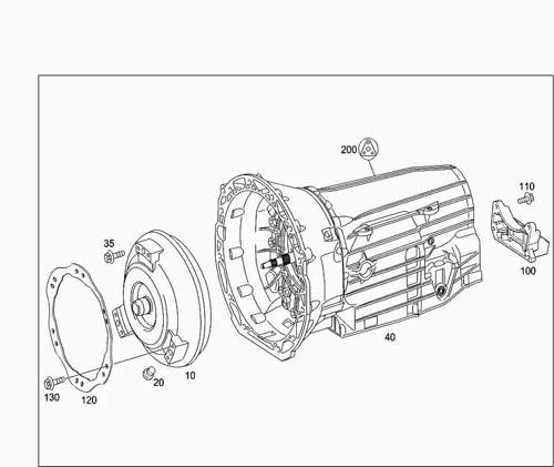

Hallo, bei mir kommt von da Getriebe Öl raus was kann die Ursache sein kann mir da jemand helfen?
Dichtung von der Ölablassschraube am Wandler undicht. Siehe Bild Nr.20
