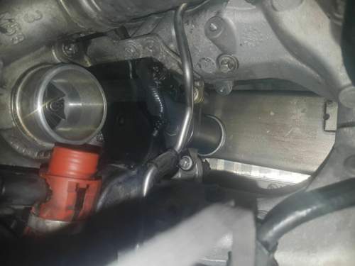

Nachdem ich unendlich viel Zeit investiert hab, habe ich denn Fehler gefunden denke ich.
Von den roten Dichtung tropft es nicht.
Es tropft nach langer Suche anscheinend aus der Getriebeglocke, da da kein Motoröl da sein dürfte verwundet mich das etwas.
Da der ganze Unterboden ölig ist, angefangen von der Ölwanne bis zum Auspuff, das ist richtig heftig.
Mein Mechaniker vermitet 1. Turbo oder Ölkühler von oben.(das da irgendwie in die Getriebeglocke reinläuft)
oder 2. Simmerring.
Da es eigentlich seltsam ist, das der Simmerring kaputt geht bin ich ratlos.
Die Schläuche und Dichtungen am Turbo und der Kurberlwellenentlüftung habe ich alles angeschaut und zur Sicherheit ausgetauscht, von da kommt es nicht. Es ist schwer zu lokaliesieren, da es irgendwie verschleudert wird, das ganze Getriebe ist voll mit Motoröl, vom Turbo selber läuft nichts.

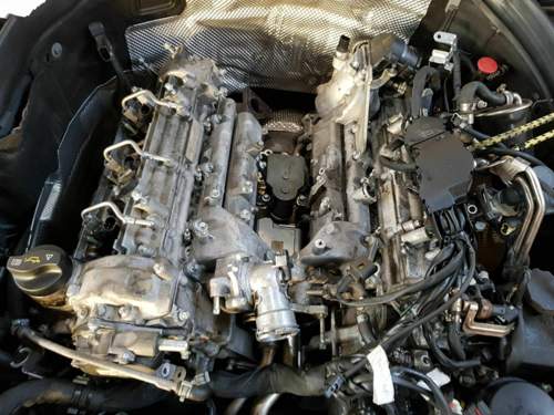

Endoskop nehmen und bei kaltem Motor hinten am Turbo vorbei ins V reinsehen ob da wieder Öl vom Ölkühler stehlt. Wenn da alles trocken ist (was ich kaum glaube), kann es ja nur noch der Kurbelwellensimmering sein.
Habe da überall schon mit einer Kamera rein geguckt in jeder Lücke man sieht aber kein Öl nur Unten halt beim Getriebe wenn man denn Deckel ab macht kann man Motor Öl sehen

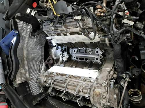

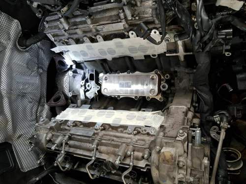

Nur zur Erklärung, weil ich es auch erst nach der Demontage verstanden hatte: auf dem V sind 3 Lagen Teile: ganz oben der EKAS Motor. Sieht man bei dir im Bild. Darunter ein Wärmetauscher, den man auch sieht. Der ist aber grösser als der Ölkühler. Darunter der Ölkühler. Wenn du hier echt kein Öl findest, dann nimm die Kunststoffklappe aus deinem Getriebebild ab und versuche dort mit einem Endoskop am Wandler hinter dem Starterkranz zu gelangen. Kann ja nur noch aus der Richtung kommen.
Entweder Kurbewellensimmering, Kappe von Ausgleichswelle, Turboladersteg Haarriss oder Simmering von Getriebe. Wahrscheinlich aber eher Kurbewellensimmering weil bei deinem Bild der Ölkühler überhaupt nicht verölt ist. Nimm das Getriebe runter dann dann siehst du mehr. Ist eh in 1,5 maximal 2 Std draußen.

Ich habe vor 2 Monaten 5 Werstätten angeschrieben. Von 980,- als KV bis 2800,- bei freien Werkstätten. Bei MB nochmal knapp 2000 drauf. Ich habe es nachher inkl EKAS-Motor und Ölkühler selbst gemacht. 10 Stunden auseinanderbauen, 3 Stunden reinigen, 8 Stunden zusammenbauen. Alles ganz in Ruhe. Kosten mit Originalteilen und bestellten Werkzeugen (Torx E10 und E12 Langnuss sowie einem Satz Krähenfüsse) 540.- Euro.
Schrauberisch kein so grosses Highlight wie die Kettenräder am M273, da es nicht um schwere oder komplizierte Dinge geht. Es ist nur aufwändig. Sauber arbeiten, dann geht das.
