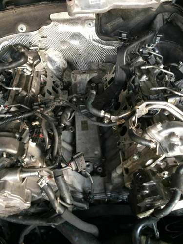

Nachdem ich unendlich viel Zeit investiert hab, habe ich denn Fehler gefunden denke ich.
Von den roten Dichtung tropft es nicht.
Es tropft nach langer Suche anscheinend aus der Getriebeglocke, da da kein Motoröl da sein dürfte verwundet mich das etwas.
Da der ganze Unterboden ölig ist, angefangen von der Ölwanne bis zum Auspuff, das ist richtig heftig.
Mein Mechaniker vermitet 1. Turbo oder Ölkühler von oben.(das da irgendwie in die Getriebeglocke reinläuft)
oder 2. Simmerring.
Da es eigentlich seltsam ist, das der Simmerring kaputt geht bin ich ratlos.
Die Schläuche und Dichtungen am Turbo und der Kurberlwellenentlüftung habe ich alles angeschaut und zur Sicherheit ausgetauscht, von da kommt es nicht. Es ist schwer zu lokaliesieren, da es irgendwie verschleudert wird, das ganze Getriebe ist voll mit Motoröl, vom Turbo selber läuft nichts.
Der Mechaniker vermutet am meisten, das es aus den Ölkühler läuft und irgendwie in die Getriebeglocke reinkommt.
Ich hoffe jemand kann mir helfen, da ich denke ich nicht der erste bin, bei dem vom 320 CDI V6 Öl rausläuft.

Hatte vor kurzem genau den selben Fall.... Ganzer Unterboden war voller Öl beim 320 CDI V6. Habe alles sauber gemacht und ab zur Probefahrt. Danach konnte ich sehen das das Öl einmal hinter dem Klimakompressor weggelaufen kam und hinten an der Getriebeglocke... Hab mich ein bischen informiert und rausgefunden das der V6 2 Ablaufbohrungen hat damit sich im Fall einer Leckage das Öl bzw Wasser nicht im V sammeln kann. Diese liegen einmal hinter dem Klimakompressor und einmal hinten links ( in Fahrtrichtung) nahe der Getriebeglocke. Somit war es ziemlich verwirrend am Anfang... Habe aber dann alles freigelegt und festgestellt das die Dichtungen vom Ölkühler undicht waren...

Gibt 2 Stellen die für den Ölverlust in Frage kommen, 1. der Ölkühler und 2. der Turbolader Trägersteg.
Wenn die Schrauben und Dichtungen dafür nicht erneuert wurden, wird das nur kurzfristig dicht.
Neue Schrauben benötigt man am Turboladersteg, da sind Dehschrauben drin, und dieser Steg trägt einmal den Turbolader und versorgt ihn aber auch gleichzeitig mit Öl, werden die Schrauben locker wird es meist am unteren ende des Stegs undicht

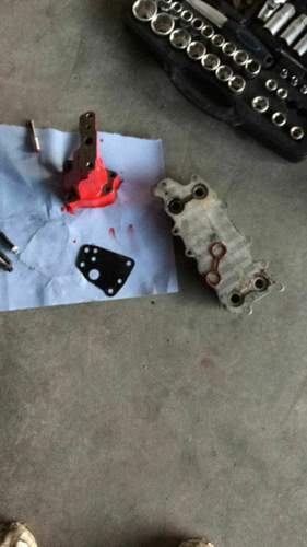

Auf dem ersten bild noch grau a?f dem zweiten Bild rot gestrichen ist der Traegersteg.
Wenn hier bei der montage die alten schrauben und dichtungen benutzt wurden ist dieser zu 99% undicht

Mein tipp waere egal wie gut der alte Ölkühler noch aussieht und es nur die dichtungen waeren, trotzdem austauschen lassen, der aufwand ist enorm für die demontage.
Da kommt es auf die paar euros für neuen Ölkühler nicht mehr an.
