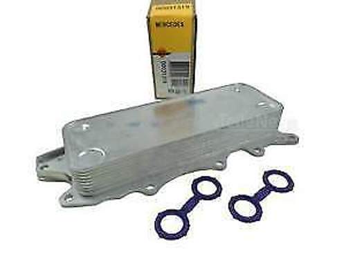

Mit diese Ölkühler ist schon beim BM bekannt , aber muss nur gewechselt werden nur wenn unten Auto getropft hat.
Also Deine Werkstatt ist nicht unbedingt diagnosefest - vorsichtig ausgedrückt. Und dass sie Märchen erzählen, hatten wir ja schon.
Ich würde Dir empfehlen, dass Du zu einer Mercedes Niederlassung fährst und dort eine klare Meinung holst.
Klar ist, dass die Ölkühlerdichtungen hinüber waren - soweit die Bilder von Deinem Auto stammten. Jetzt kann es natürlich der Simmerring an der Kurbelwelle sein, aber diese Häufung ist schon extrem ungewöhnlich, oder sollte ich "verdächtig" schreiben?
Das hatte ich aber auch, da kommt noch Restöl runter wo nicht richtig geputzt wurde oder so...
Also nur langsam, ich würde noch paar mal Unterbodenwäsche machen und schauen ob es immer noch tropft.
Vll. war das gar nicht der Ölkühler, sondern Simmering. Oder sonst was noch?!
Das ist doch MB Taxi Werkstatt. Die reparieren doch tagtäglich MB Diesel Motoren.
Vor der Reparatur, haben die doch Unterboden abgemacht, saubergemacht und gepudert.
2 Tage bin ich so gefahren und danach haben die noch mal geschaut und endgültige Diagnose gestellt: Dichtungen von Ölkühler!
Die zwei Gummi sind du Dichtung von der Ölküler .
Aber besser neue Ölkühler Wechsel .

Ja, Ich hab jetzt neuen Ölkühler.
Aber das Auto tropft weiter.
@ Wie heutig gibts so was, das nach der Reparatur , alte Reste nachtropfen?
OAU , tropf weiter?? Was kann sein ??

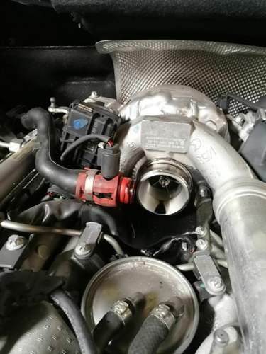

Hallo zusammen, ich hätte noch eine Frage zur Verbindung des Schlauchs von der KGE zum Hirschgeweih.
Habe bei mir am Wochenende die rote Dichtung vom Turbo gewechselt, dabei ist mir aufgefallen, dass dieser Schlauch von der KGE nur lose im Hirschgeweih steckt. Das kann doch nicht im Sinne des Erfinders sein, oder? Wie wird dort die Dichtigkeit normalerweise hergestellt? Im EPC ist jedenfalls keine Schelle zu sehen. Kann das sein, dass bei mir die Dichtung einfach schon zu lasch ist?
Zum Hintergrund: Suche gerade nach der Ursache für die Ölflecken in der Einfahrt. Habe schon den Ölkühler in Verdacht, aber unterm Turbo ist es auch ölig.
Danke
Habe hier auch ein paar Bilder eingestellt:
@Rehdorfer schrieb am 15. April 2019 um 21:26:47 Uhr:
Was ist nach Deinem Empfinden lose?
Diese Dichtungen - insbesondere die am Turboeingang - gehen defekt, weil Schrauber sie viel zu fest anziehen. In den Schläuchen und Rohren herrscht Unterdruck. Die halten schon.
Womöglich hast Du die neue Eingangsdichtung schon gekillt. Die Schelle darf nur leicht handfest angezogen werden, sonst sind die Lamellen hinüber.
Ich meine nicht die zum Turbo, sondern zur KGE. Siehe Bild. Dieser Schlauch sitzt lose im Hirschgeweih.
Img-20190413-142444
Der steckt seitlich im Ansaugrohr und ist dort nicht befestigt.
