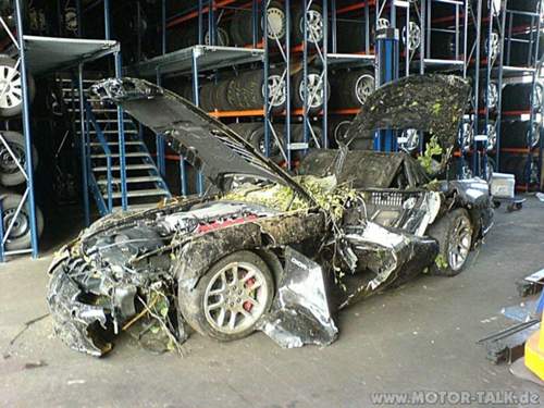

kommt nicht nur in AUDI-Zentren vor :-(
so ging's einem Bekannten von mir:
siehe
www.carpassion.com/amerikanische-marken/39661-witz-woche.html
und
Sorry, Link entfernt, da das Fremdforum nur nach einer Registrierung einsehbar ist.....
MT-Moderation
Viper-probefahrt-dsc00060
das hätte nach dem unfall gleich nochmal geknallt😠
