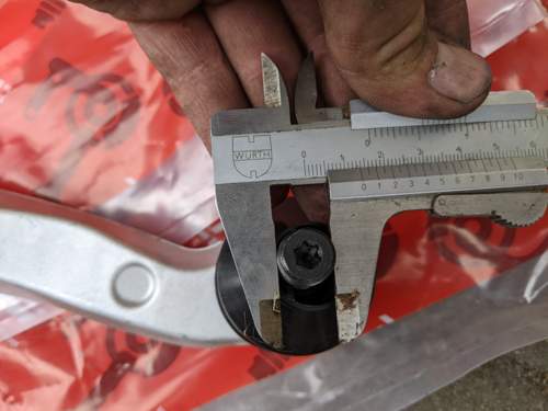

Vielen Dank für die Infos. Waren 3 Schrauben an dem Hitzeblech pro Seite. Ging echt gut im Vergleich zu den Oberen Lenkern ;-)
Anbei Bilder der TRW Lenker. Haben 75mm Lager aber keine Ahnung ob das Hydro sind..
Pxl-20220729
Pxl-20220729
Pxl-20220729
Sind Hydros, die normalen Lenker sind offen.
