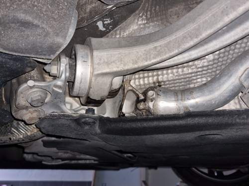

Guten Abend Zusammen,
habe vorhin beim Ausparken gemerkt, das sich eine kleine Öllache auf dem Boden gebildet hat. Natürlich gleich nachgeschaut und diese Stelle entdeckt. Das ist vorne links, eigentlich direkt am Reifen. Siehe Foto(Sorry für die schlechte Qualität, Bild wurde im dunkeln in der Garage gemacht) Da ich mich mit den Bauteilen nicht auskenne wollte ich euch um Rat fragen.
Um was genau handelt es sich hier und kann man 1 oder 2 Tage so fahren?
VG

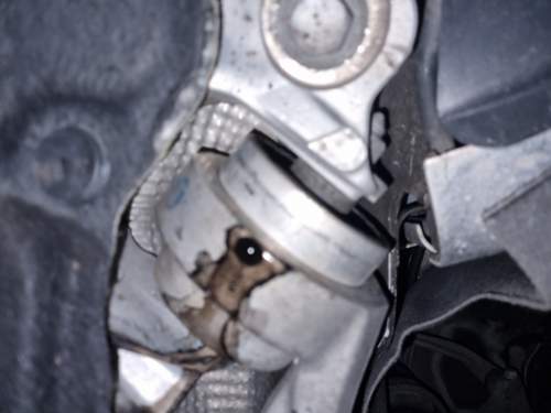

Ich habe etwas Öl auf dem Boden gefunden, vorne rechts beim Rad. Das sieht für mich wie das Hydrolager des Querlenkers aus?
Wenn ich mich im Forum richtig erkundet habe, am besten den ganzen Querlenker tauschen. Sollte auch nicht so schwierig sein?

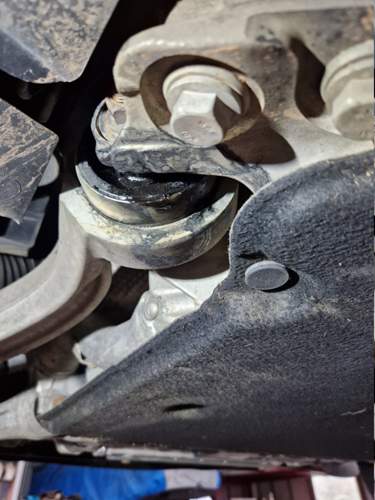

Hydrolager 1
Hydrolager 2
Hydrolager 3

Ist von Lenker...
Einfach tauschen und gut ist.

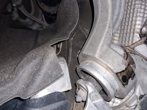

So Bosch Service würde mir gerne den Querlenker komplett tauschen Material plus Arbeit 380€.
Foto vom defekt im Anhang.
Mich würde mal eure Meinung interessieren ob dies wirklich erforderlich ist oder ob es die Komponente auch einzeln gibt.
Danke
Querlenker
Okay, konnte jetzt erst am Computer mir alle eure Fotos anschauen. Hab definitiv das gleiche Problem wie ihr wird dann wohl drauf hinauslaufen den Querlenker komplett tauschen 380 € in Summe ist jetzt mein erstes Angebot. Davon 280€ nur Material.
Werde mal noch 2. Angebot einholen und vergleichen
Die Lenker sind Fritte, dieser Ölverlust ist bei der HU auch ein erheblicher Mangel.
einfach 2 Lenker kaufen, wenn Du Handwerklich etwas begabt bist, kann man die sehr einfach selbst wechseln.

selbes Problem bei mir. Das Hydrolager links ist kaputt. Erste Angebote haben mich umgehauen:
Freie Werkstatt: ~ 880€inkl. Achsvermessung
VW-Werkstatt: ~ 1250€ inkl. Achsvermessung, ohne Einstellarbeiten
Gibt es eine Werkstattanleitung dazu? Lt. den Youtube Videos ist das keine große Kunst das zu wechseln.
Mir gehts vorallem um die Drehmomente
Mfg
Christian
Der Führungslenker am Aggregateträger wird mit 70Nm + 180 Grad festgezogen (in Neutrallage)
Beim Führungslenker an das Radlagergehäuse gibt es je nach Ausführung Gewinde M12/M14 und Bundmutter bzw. Kombimutter Drehmomentwerte zwischen 110 und 145Nm.
Der Einbau ist soweit selbsterklärend. Ein ggf. vorhandes Hitzeschutzblech am Aggregateträger wird gelöst und zur Seite gelegt.
Eine Achsvermessung ist nicht erforderlich.
