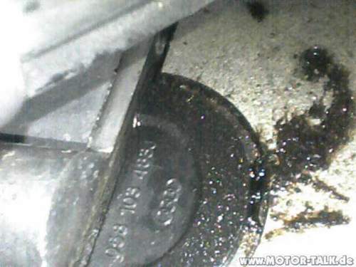

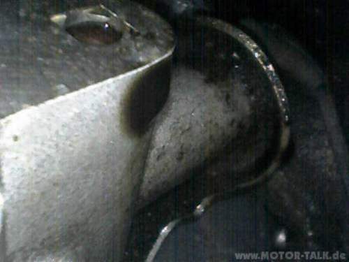

Hallo liebe Leute. Es dreht sich um Folgendes: Mein TTRQ APX aus 05/2000 verliert Öl. Und zwar recht viel Öl. Ich konnte noch nicht genau lokalisieren, wo es tropft. Man kann sehen, dass es (wenn man von vorn schaut) nach rechts über das Getriebe wegläuft und dann runtertropft. Es kommt irgendwo aus dem Bereich Turbolader, da wo man nichts sieht. Ich hab mal mit dem Schwanenhals ein paar Bilder gemacht und hoffe auf Hinweise/Beschreibungen/Tips usw.
Es ist durchaus möglich, dass die Bilder auf dem Kopf stehen bzw. sonstwie verdreht sind. Lässt sich mit dem Endoskop halt schlecht machen.
Bitte um Meinungen, was das auf den Bildern ist, bzw. wo der Ölverlust herkommen kann.
Danke und sonnige Grüße

Auf den Bildern kann ich nichts erkennen, vernünftige von weiter weg mit normaler Kamera wären gut. Ist es denn Motoröl? Häufig leckt die Ventildeckeldichtung, das Öl läuft dann hinten am Motor runter.

Das ist eine Menge Öl 😰
Ich würde mal sauber machen und dann schauen woher es kommt. Übliche Kanditaten sind Ventildeckeldichtung und Y-Schlauch der Kurbelgehäuseentlüftung. Da scheint es auch zu tropfen (Bild 4). Dein Bremsflüssigkeitsbehälter sieht aber auch ziehmlich leer aus.

Gestern das Druckrohr abgebaut und mit der Kamera blind hinter dem Motor gefuchtelt.
Da ist links neben der Kardanwelle auch von dem Sabber.
Könnte aber ein Indiz dafür sein, dass die Ölquelle vorn vorne gesehen am Motor rechtsseitig ist.
Im Verdacht habe ich den Halbkreis am Zylinderkopf. Dichtung Einlassnockenwelle ?????
Vielleicht kleb ich mal Schaumstoff in den Bereich und schaue, ob der sich vollsaugt.

Kann gut sein, dass beim NW-Verstellerwechsel nicht sauber gearbeitet wurde. Vielleicht wurde kein neuer Dichtsatz verwendet (siehe Bild im Neuzustand). Der halbkreisförmige Teil verschließt die Aussparung in Verlängerung der Einlaßnockenwelle. Außerdem ist gezielt Dichtmittel aufzubringen.
Alles gut saubermachen. Ein streifen Klebeband oder ein Etikett auf Papierbasis direkt unter der Stelle angebracht sollte nach einer Testfahrt Aufschluss geben.

So. Ölquelle lokalisiert. Dichtung vom Kettenspanner. Ich hatte einen Lappen reingeprummelt und so gut wie geht, festgerödelt. Kein Ölaustritt mehr. Kaum zu Glauben, dass aus diesem kleinen Ding so viel Öl rauskommen kann. Es hat sich dann durch Fahrtwind und Schwerkraft überall verteilt.
