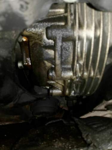

moin,
ich habe mittwoch bemerkt das mein getriebe ölverlust hat am ausgang zur kardanwelle. im mom ist es nur soviel das ein paar tropfen am getriebe hängen und ölspuren an den kats sichtbar sind.
meine werkstatt will den wagen für mehrere tage haben um nach der ursache zu suchen was ich ein wenig übertrieben finde da ich der meinung bin es ist nur ein simmerring der undicht ist.
was meint ihr dazu?

Flansch kann alt bleiben.
Simmering einfach so einsetzen das er nicht auf der alten Nut läuft dann wird´s dicht.

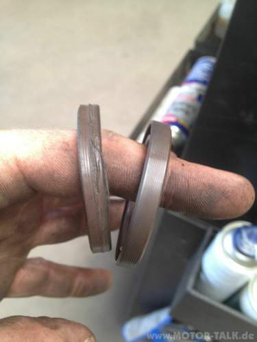

Und auf den Bildern die Dichtringe - einmal alt, einmal neu
Dichtring alt und neu

So, war bei Audi. Es gibt zwei Dichtringe, abhängig vom Flansch. Für den alten Flansch gibt es ihn noch einzeln, ca. 15€.
Sollte bereits der neue Flansch verbaut sein soll der erstens ersetzt werden(214€) und der Dichtring ist teurer (30,28€).
Also wenn möglich häte ich jetzt doch gerne mal nen Tipp wo man die alternativ bestellen kann. Dann kaufe ich beide Varianten und entscheide direkt beim Wechsel. Der Teilemann konnte anhand der Fahrgestellnummer nicht sagen welcher Flansch drin ist, steht in ETKA nicht drin - muss man erst ausbauen und direkt drauf schauen :D :D
Ausbauen müsste den nicht um die Nummer abzulesen.
Wenn der neuere verbaut ist würde ich es zunächst mit einem neuen Dichtring versuchen.
Diesen in einer etwas anderen Einbaulage montieren.
Audi schreibt:
wenn der alte Flansch verbaut ist-ein neuer Dichtring erneut undicht wird sollte man den neuen Flansch nehmen .

So, gestern endlich Zeit gehabt und den Dichtring erneuert.
Ging einfacher als gedacht, Vorderachse also Aggregateträger lösen war nicht notwendig.
Beide Auspuffschellen nach Kat ab, Kat mit Gummispanner gesichert um die Flexrohre nicht zu beschädigen.
Abschirmblech ausgebaut.
Abdeckung am Verteilergetriebe abgebaut.
Kardanwelle gelöst, nach unten auf die Abgasrohre gelegt.
Flansch ausgebaut.
Der Flansch selbst sah bis auf ein paar Spuren wirklich gut aus.
Gereinigt, mit feinster Schmirgelwolle blank gemacht wieder eingebaut.
Tja - und wieder undicht...
Zunächst recht grob nun zumindest doch kein Ölfleck unter dem Auto zu sehen, bei mir war es ja ziemlich stark undicht. Wollte gestern schon gleich wieder zerlegen und den abgeänderten Flansch bestellen hab's dann doch gelassen.
Gestern Abend noch ca. 80km gefahren.
Überlegung dass die Welle am Torsen Ausgang ausgeschlagen ist kam hoch - das wäre fatal und glaub ich ehrlich gesagt nicht wirklich.
Ich beobachte die Stelle weiter, hab die Hoffnung es bleibt nun doch dicht...
Feedback:
dicht!:D
Weshalb oder woher die erste Undichtheit kam kann ich nicht wirklich erklären.
Es war alles penibel gereinigt.
Einzig alleine vom Getriebe selbst ATF Öl über den Überlauf könnte ich mir vorstellen, habe ich doch nach dem Abdichten abermals den Ölstand dort geprüft und korrigiert also etwas nachgefüllt.
Egal, ich bin froh dass es dicht ist...
