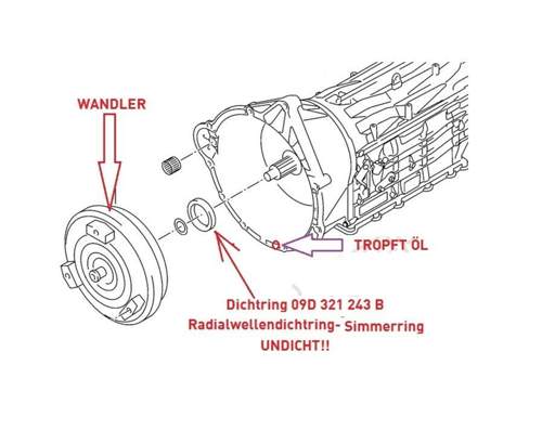

Zwischen Motor und Getriebe kommt das öl, stelle wo der Simmerring ist. Der Simmerring ist denke ich hin. Hab was von 3000euro brutto gelesen. Das ist zum kot...!
3000 euro nur Simmerring austausch ? Es ist wirklich ein problem. Verstehe ich dann richtig, läuft Getriebeöl aus oder Motoröl?
Es ist das Radialwellendichtring (Dichtiring 09D 321 243 B) was undicht ist und führt dazu, das ATF Öl austritt (Siehe das Bild im Anhang).
Siehe Video - Automatic transmission leak
Bei mir ist der AFT Ölstand soweit ok da ich regelmässig prüfe. Ich bin mir auch sicher, das der Wandler wie im Video, auch bei mir Öl geschmiert ist.
Was kann eigentlich passieren wenn ich den Simmerring nicht austausche ?? (Aufwand einfach sehr gross). Grüsse
Simmerring
