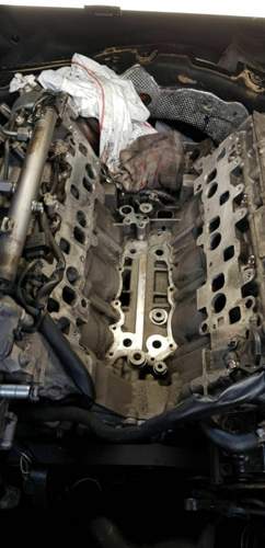

Hallo Gemeinde,
habe in der unteren Kapsel Ölverlust festgestellt.
Komisch ist, dass an der äußeren Spritleitung Öltropfen sind und ich nicht weiß, wo das Öl herkommt. Oben ist alles trocken, die Ölwanne auch.
Da ich den Mopf habe, ist der Ölstandsschalter (Pos. 30 EPC) nicht vorhanden. ( Sparmaßnahme)
Wie der sichtbare Öldruckschalter rausgeht, ist mir ein Rätsel. Hoffentlich muß nicht die Ölwanne
runter, um den sch.. Schalter vielleicht von innen zu lösen, da ich vor kurzem erst Ölwechsel gemacht habe.
Kann mir jemand helfen oder hatte vielleicht das gleiche ?
Im WIS steht nichts darüber, nur wie der Ölstandsschalter ausgetauscht wird.
vielen Dank für eure Hilfe.
glyoxal
Das Öl kommt von undichten Dichtungen am Turbo, Ölkühler ,vom Ölkühler selber oder von Undichtigkeiten am Schlauch der Kurbelgehäuseentlüftung.
Es sieht so aus als wenn die Undichtigkeit im unteren Teil des Motors ist, weil der Motor so verkapselt ist und man kaum was sehen kann.
In wirklichkeit sammelt sich aber das Öl im V des Motorblocks und läuft dann durch eine Bohrung ab. Das Öl sammelt sich auf dem Klimakompressor, an der Ölwanne, an den Leitungen und nach Vollgasfahrten ist auch das ganze Getriebe voll Motoröl.
Um herauszufinden wo die Undichtigkeit ist als erstes die Schlauchverbindung der Kurbelgehäuseentlüftung überprüfen.
Dazu obere Motorabdeckung entfernen. Die Schlauchverbindung geht vom rechten Ventildeckel (Beifahrerseite) zur Ansaugseite des Turboladers.
Ist diese Trocken den Kraftstofffilter ausbauen. Der Kraftstofffilter sitzt auch unter der Motorabdeckung die 2 Schläuche demontieren, das Halteband lösen und nach oben herausziehen. Danach überprüfen ob das V voll Öl steht. Ist das der Fall das V gründlich mit Reiniger ausspülen und Trocken blasen.
Filter wieder montieren und den Rest des Motors grundlich Reinigen.
Eine kleine Probefahrt durchführen. Dann wieder den Kraftstofffilter demontieren und überprüfen ob sich wieder Öl gesammelt hat. Kommt jetzt das Öl aus Richtung Sritzwand und der Ölkuhler, der auf dem Motorblock geschraubt ist, ist trocken, sind die Dichtungen vom Flansch des Turboladers undicht.
Ist noch gar kein Öl zu sehen sind entweder die Dichtungen des Ölkühlers oder der Ölkühler selber ist defekt.
Der Ölverlust macht sich dann erst wieder nach einer längeren Fahrt unter Last bemerkbar.
In diesem Fall ist die Reparatur sehr aufwendig und nichts für Leihen oder unerfahrene Hobbyschrauber.
Bei der Reparatur den Ölkühler genau kontrollieren im Zweifelfall erneuern. Er kostet ca. 100 Euro und es wäre den Aufwand nicht Wert die Arbeit zweimal zu machen.
Bei der Gelegenheit sollten auch die Klappen der Ansaugstutzen gereinigt werden, Sie sind meist vollig verdreckt und man muss die Ansaugbrücken sowieso ausbauen.

Also ich kann aus Erfahrung sagen, dass der Wechsel des Ölkühlers samt EKAS Stellmotor den man im selben Arbeitsschritt sowieso erneuern muss, bei mir zumindest, bei 1.700 € lagen.
Da durch, dass von oben nach unten gearbeitet werden muss - wird von oben nach unten alles weg gebaut.
Ich war bei einer freien Werkstatt die nur auf Mercedes Benz spezialisiert ist ( sehr bekannte deutsche Werkstatt bei uns in der Umgebung )
Was allerdings wirklich gemacht werden soll/muss, egal ob Ölkühler defekt oder Stellmotor - bei der Reparatur beides erneuern damit spart man sich unnötige Kosten

Kan. ich so nicht bestätigen. Ich hatte bei mir alles raus und habe es nur gereinigt. Weder Ölkühlerdichtung noch EKAS Stellmotor neu gemacht. Das war vor drei Jahren. Warum soll man Geld ausgeben, für was was nicht kaputt ist? Klar, wenn der Ölkühler undicht ist, macht man die Dichtungen neu. Ist der Stellmotor abgesoffen, macht man den auch neu.

Kontrolle der ganzen verbauten Teile, Kugel und Pfannen , EKAS allgemein ist schon was für sich . Und wenn der Lader eh raus ist dann kannst das auch gleich mitmachen .

Aus reiner Neugier. Ich hatte im Winter 2017 nicht zu tun und wollte wissen wie verkokt die Ansaugbrücken sind. Die habe ich dann von innen gereinigt, ebenso so gut wie es ging die Zylinderköpfe
