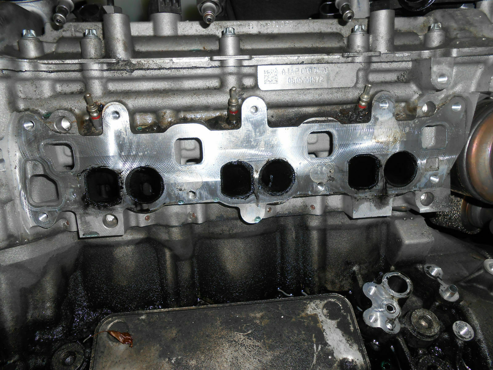

Wie versprochen, hier die Bilder von dem Sch…
Kostenpunkt 850€ inkl. Ölwechsel.
Blöderweise ist jetzt der Schalldämpfer im Ansaugtrakt an beiden Halterungen abgebrochen.
Es wurde jetzt erst mal verklebt, wobei ich glaube dass das wohl auf Dauer nicht halten wird.

Hut ab. Wie lautet der Kilometerstand? Die Einlassseite sieht ja fürchterlich aus. Möchte nicht wissen, wie es bei meinem aussieht.
Muntere 284.000km
Dann bete ich mal, dass mein Monteur vor einigen Monaten die Krümmer geprüft hat, bevor er meinen neuen Turbo eingebaut hat! Er hat jetzt 275.000km auf der Uhr

Da bei mir 1,5 Tage draufgegangen sind, kann ich mir nicht vorstellen, dass da jemand hinein Endoskopiert hat. Ich bin selbst sehr erschrocken, das die135.000km meines Vorbesitzers derartige Verunreinigungen erbracht haben. ;)
Da meines Wissens diese Ablagerungen nur im Stadtverkehr vorrangig entstehen, ist man relativ Machtlos. Lediglich die völlige Deaktivierung der Abgasrückführung könnte hier helfen.
Ich kann dir zumindest sagen, dass mein CDI seit 2006 ausschließlich Autobahn gefahren ist DUS-FFM und zurück sowie Urlaub an der Ostsee. Seit 05/2016 kaum noch Autobahn nur Stadt. Ich hoffe nicht, dass ich dann irgendwann hier von größeren Reparaturen berichten muss ;-)
