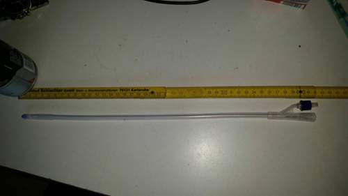

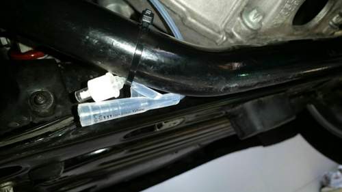

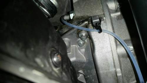

Hallo
ein Tipp, wenn man nicht sicher ist ob das Öl hinten an der Getriebeglocke unten aus dem Drainage-Kanal durch den Motorblock von Oben aus dem V des Motorblocks aus Ölkühler bzw. Kurbelgehäuseentlüftung kommt:
man nehme eine medizinischen Ballon-Blasenkatheter Größe CH 12 oder 14. Diesen schiebt man in den Kanal ein und pumpt den Ballon auf, damit sitzt dieser fest im Kanal. Läuft Öl aus dem Katheter kommt es von oben sonst von anderswo.........
