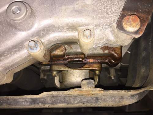

Hallo Gemeinde,
habe in der unteren Kapsel Ölverlust festgestellt.
Komisch ist, dass an der äußeren Spritleitung Öltropfen sind und ich nicht weiß, wo das Öl herkommt. Oben ist alles trocken, die Ölwanne auch.
Da ich den Mopf habe, ist der Ölstandsschalter (Pos. 30 EPC) nicht vorhanden. ( Sparmaßnahme)
Wie der sichtbare Öldruckschalter rausgeht, ist mir ein Rätsel. Hoffentlich muß nicht die Ölwanne
runter, um den sch.. Schalter vielleicht von innen zu lösen, da ich vor kurzem erst Ölwechsel gemacht habe.
Kann mir jemand helfen oder hatte vielleicht das gleiche ?
Im WIS steht nichts darüber, nur wie der Ölstandsschalter ausgetauscht wird.
vielen Dank für eure Hilfe.

Das Öl kommt von undichten Dichtungen am Turbo, Ölkühler ,vom Ölkühler selber oder von Undichtigkeiten am Schlauch der Kurbelgehäuseentlüftung.
Es sieht so aus als wenn die Undichtigkeit im unteren Teil des Motors ist, weil der Motor so verkapselt ist und man kaum was sehen kann.
In wirklichkeit sammelt sich aber das Öl im V des Motorblocks und läuft dann durch eine Bohrung ab. Das Öl sammelt sich auf dem Klimakompressor, an der Ölwanne, an den Leitungen und nach Vollgasfahrten ist auch das ganze Getriebe voll Motoröl.
Um herauszufinden wo die Undichtigkeit ist als erstes die Schlauchverbindung der Kurbelgehäuseentlüftung überprüfen.
Dazu obere Motorabdeckung entfernen. Die Schlauchverbindung geht vom rechten Ventildeckel (Beifahrerseite) zur Ansaugseite des Turboladers.
Ist diese Trocken den Kraftstofffilter ausbauen. Der Kraftstofffilter sitzt auch unter der Motorabdeckung die 2 Schläuche demontieren, das Halteband lösen und nach oben herausziehen. Danach überprüfen ob das V voll Öl steht. Ist das der Fall das V gründlich mit Reiniger ausspülen und Trocken blasen.
Filter wieder montieren und den Rest des Motors grundlich Reinigen.
Eine kleine Probefahrt durchführen. Dann wieder den Kraftstofffilter demontieren und überprüfen ob sich wieder Öl gesammelt hat. Kommt jetzt das Öl aus Richtung Sritzwand und der Ölkuhler, der auf dem Motorblock geschraubt ist, ist trocken, sind die Dichtungen vom Flansch des Turboladers undicht.
Ist noch gar kein Öl zu sehen sind entweder die Dichtungen des Ölkühlers oder der Ölkühler selber ist defekt.
Der Ölverlust macht sich dann erst wieder nach einer längeren Fahrt unter Last bemerkbar.
In diesem Fall ist die Reparatur sehr aufwendig und nichts für Leihen oder unerfahrene Hobbyschrauber.
Bei der Reparatur den Ölkühler genau kontrollieren im Zweifelfall erneuern. Er kostet ca. 100 Euro und es wäre den Aufwand nicht Wert die Arbeit zweimal zu machen.
Bei der Gelegenheit sollten auch die Klappen der Ansaugstutzen gereinigt werden, Sie sind meist vollig verdreckt und man muss die Ansaugbrücken sowieso ausbauen.
