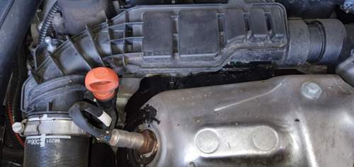

Guten Morgen Fangemeinde,
mir ist gestern beim Auffüllen des Wischwasserbehälters aufgefallen, dass der Bereich hinter dem Rußpartikelfilters alles voller Öl ist.

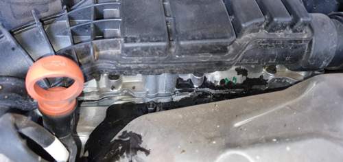

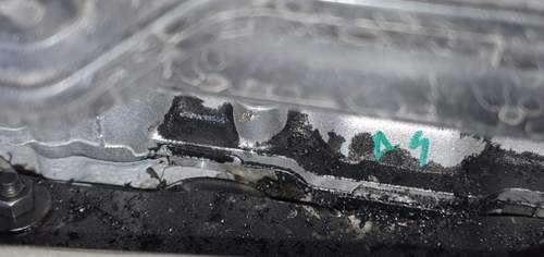

So, hier habe ich die Bilder, die ich hochladen wollte.
Was ich gestern noch vergessen hatte. Der Zahnriemen ist im November2021 wegen eines defektes
einer Spanrolle gewechselt. Kann es vielleicht auch damit was zu tun haben?

Nein, hat es nicht.
Den Lagerdeckel Abdichten ist eine Aufwendige und Mühsame Arbeit und kostet viel.
Da muss die Werkstatt einige Stunden Aufwenden.
