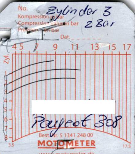

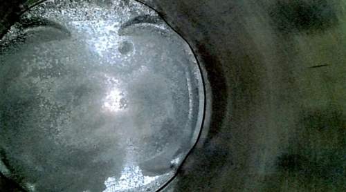

Hallo zusammen, hier nochmal der TE mit einem update: das Ölproblem hatte sich ziwschenzeitlich dramatisch verschlimmert (immer öfter Öl komplett leer), dann eines Tages liegen geblieben (Wagen kam nicht mehr eine Steigung hoch, der ADAC kam und hat erstmal nur gesehen, dass er auf 2 Zylindern läuft), abgeschleppt worden, in der Werkstatt Diagnostik auch mit Endoskop, Ergebnis:
Öl im 3. Zylinder mit massivem Druckverlust im 3. Zylinder, Riefenbildung an der Seite des dritten Zylinders (siehe Bild). Weitere Diagnostik bzw. weitere Schritte, so wurde uns angekündigt, würde ins Vierstellige gehen, deshalb ist das erstmal alles was wir wissen. Jetzt stellt sich die große Frage: Reparieren oder Abstoßen?
Gemäß diverser "Autoankauf-Dienste" würden wir noch zwischen 3 und 4.000 EUR bekommen im jetzigen Zustand. Für einen ordentlichen gebrauchten Kombi bis 150.000 km wohl nicht unter 11.000. Worst case wäre eben, nun in eine teure Reparatur zu investieren und dann kommt das nächste, bis dato unerkannte Problem... andererseits war er wirklich das Auto, das wir gesucht haben (Platz, Ausstattung usw), und wenn wir das durch einen neuen Motor erreichen könnten, warum nicht! Schwierige Entscheidung...
Bilder sind einmal ein unbetroffener Zylinder, einmal der beschädigte 3. Zylinder und einmal der Kompressionstest des 3. Zylinder

Hallo, würde mich immer noch über die ein oder andere Einschätzung freuen. Aber ich verstehe natürlich, das Problem ist super-spezifisch... Aber so langsam drängt die Entscheidung. Ich stehe vor der Entscheidung, den Wagen asap abzustoßen oder reparieren zu lassen, ich könnte mir dann vorstellen, ihn noch vllt 3 Jahre zu fahren.
Also Ausgangslage: der Wagen steht nicht-fahrbereit beim Mechaniker mit dem beschriebenen Öl-bedingten Motorschaden.
1) Option Reparatur: Von der Beschaffung eines gebrauchten Tauschmotors wurde mir von überall abgeraten (ich selbst habe auch überhaupt keine Ahnung davon), deshalb: Kostenvoranschlag von Vertragswerke eingeholt: knapp 5500 EUR für Motortausch.
Frage: Dabei auch noch weitere Teile austauschen, da Auto schon älter (Achse / Kupplung usw.)? Problem: es wird dann immer teurer und dann wird die Frage immer drängender, ob sich alles noch lohnt.
Pro: Ich wäre sozusagen nur 5500 EUR von einem ansonsten sehr guten Kombi "entfernt", ansonsten wäre alles viel teurer
Contra: Der Wagen hatte mehrere Vorbesitzer. Wer weiß, was da noch alles am vergammeln ist? Außerdem: Kann es nicht auch sein, dass die genauer Quelle für das Ölproblem AUßERHALB des Motorblocks ist und somit dann auch einen neuen Motor schrotten würde??
2) Option Abstoßen für Export (dort habe ich Angebote zw 2000 und 4000 EUR bekommen für so wie er jetzt dasteht) und anschließend erneut einen gebrauchten Kombi zu kaufen.
