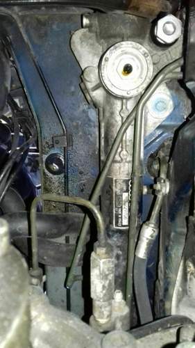

Den Ausgleichsbehälter für das Lenkgetriebe muß ich in letzter Zeit ständig auffüllen.
Das Servolenkgetriebe ist an folgender Stelle undicht :
Siehe Bildanhang : obere Sechskant- ( Schraube ?) mit dem schwarzen Punkt in der Mitte.
Da ist die undichte Stelle.
Meine Frage:
- Ist das eine einfache Verschraubung mit einer darunterliegenden Dichtung,
die nur zu ersetzen wäre ?
- Oder kann ich diese Verschraubung bedenkenlos nachziehen?
Oder steckt da eventuell ein kompliziertes Bauteil dahinter ?
Danke , und viele Grüße
Franziska

am lenkgetriebe kann man, ausser der staubmanschetten, selbst nichts neu abdichten. es gibt keinerlei dichtungen dafür im handel. wenn es soweit ist wie auf dem bild und du immer flüssigkeit nachfüllen musst, dann ist ein austausch gegen ein überholtes lenkgetriebe wohl das sinnvollste.
schau bei ebay, da bekommt man sehr gute und günstige generalüberholte lenkgetriebe mit 2 jahren garantie. ich habe selber vor kurzem eins im familienkreis verbaut und kann somit mit gewissheit sagen, dass man die mit ruhigem gewissen verbauen kann!

Original geschrieben von darkalp
Der Sechskant ist nur zur Einstellung des Spiel`s der Lenkstange !!!

Halt alles zurück . Hab mir eben das Bild angeschaut . Die Schraube wird verwendet um beim Neueinbau ,die Nullstellung mittels einer Spitzschraube einzustellen . Die Schraube wird mit 13 Nm festgezogen .
das ist die inbus, die wird rausgedreht und die s.g. spitzschraube dafür eingesetzt. so sagt es mir zumindest die ELSA...

ich sag nur soviel dazu:
die eine 6-kant ist zum einstellen des spiels
und die andere hält das ritzel vom lenkstock im lenkgetriebe.
"nachziehen" darf man laut elektronischer werkstattauskunft nur die eine um das spiel einzustellen, also das klappern in der lenkung zu beseitigen.
ein auslaufen wird dadurch keinesfalls vemieden!

Die Frage ist sollte an der Schraube überhaupt Öl sein oder ist da vielleicht intern am Lenkgetriebe was undicht.
Ein O-Ring wäre natürlich am einfachsten,wobei es als Privatperson gar net so einfach ist einfach einen O-Ring in einer bestimmten größe zu kaufen,mußte ich kürzlich erst leidvoll erfahren 🙄
Ich denke aber man müßte das Lenkgetriebe wirklich ausbauen,komplett zerlegen und dann diverse Dichtungen ersetzen. Wenn man ein bißche Ahnung hat sollte das machbar sein auch wenn es schwierig ist ohne Stückliste die passenden Dichtungen zusammenzusuchen.
Allerdings könnte man dann wohl auch fast ein überholtes Lenkgetriebe kaufen,der ein und ausbau ist ja mit das komplizierteste daran.

Was sieht man da als Laie:
1. Da gibt es ein oberer Sechskant-Kopf mit einem schwarzen Punkt in der Mitte.
2. Und da gibt es eine Sechskantmutter mit einer großen Unterlagsscheibe
die am Kreisrand kleine Kerben hat.
@ derschwere hat ja auch ein Bild eingestellt.
Dort zeigt der Pfeil eindeutig auf Punkt 2.
Die undichte Stelle ist bei mir aber an dem oberen Sechskantkopf. (Schwarzer Punkt in der Mitte)
Für mich ist nicht erkenntlich, ob es sich um eine Schraube oder einen Verschlußstopfen oder sonstwas handelt.
Daher nochmals nachgefragt.
Kann dieser Sechskantkopf nachgezogen werden um ein Abdichten zu erreichen,
ohne dass was verstellt oder beschädigt wird.

ich denke das hier:
http://www.motor-talk.de/.../...nkung-mit-bildanhang-t4459316.html?...alles gesagt ist. man kann nichts nachziehen, ausser das spiel wie auf dem bild gezeigt. durch festziehen der oberen schraube kann es sogar passieren, dass das ritzel sich nicht mehr korrekt bewegen lässt!
