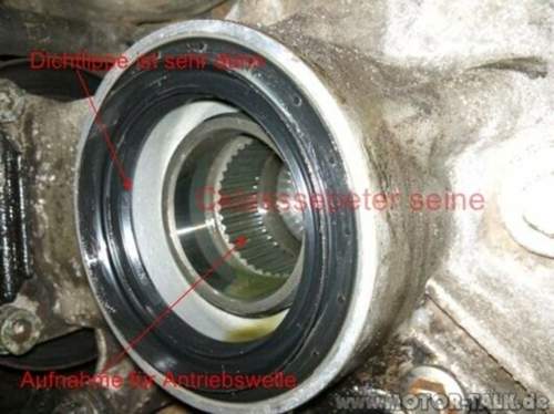

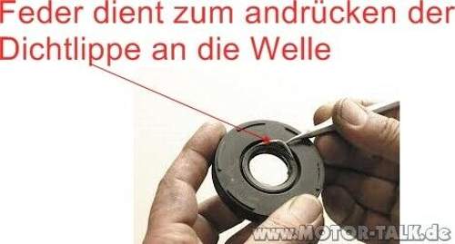

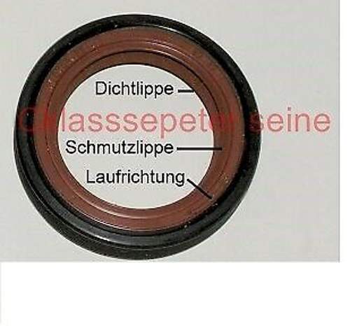

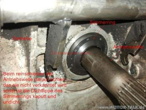

Also wenn zwischen Motor und Getriebe Ölausläuft kann es nur der Simmerring vom Motor oder der Simmerring vom Getriebe (Antriebswelle) sein: Sonst gibt es in dem Bereich keine Öffnungen.
Wenn der Sitz des Simmerrings nicht sauber ist oder er schief eingabaut wurde ist die Lippe sofort wieder defekt und somit undicht. Wurde der Simmerring (Wellendichtring) richtig herum eingebaut?
Simmerring-01
Simmerring-02
Simmerring-03
