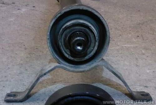

habe mein Dicken heute von unten durchgesehen und dabei habe ich festgestellt das der am hinteren Deckel vom Torsendiff. aus einem der Verschraubungen (siehe Bilder) Öl verliert🙁.
Wie kann ich da vorgehen😕,könnt ihr mir diesbezüglich was über die Reparatur sagen🙂...
Gruß Ü52
PS. 1.Foto habe ich im Net gefunden 🙂,2. Foto ist Orginal 😉

Orginal Foto habe ich grade hochgeladen🙂.
wenn ich die Schraube rausdrehen würde, fliegt da drin etwas auseinander oder wird nur der Deckel damit befestigt😕...
Gruß Ü52

Schwer zu sehen bei der "Schärfe" des Bildes. 😁
Ab da fliegt nichts auseinander. Aber Vorsicht die sieht schon etwas vermurkst aus. (Kann auch täuschen)
Also dreh die ruhig raus. Am besten vorher eine Neue besorgen.
(Und ruhig mal mit der Digicam verschiedenes Probieren bis ein scharfes Bild entsteht -Schlechte sind ja leicht zu löschen.)
hatte nur mein Handy dabei,ist auch ziemlich verbaut und dunkel da unten🙂.
Aufjedenfall die makierte Schraube auf dem Bild zu sehen ist,ist undicht🙁 und soweit ich weiß ist da alles noch Orginal🙂.

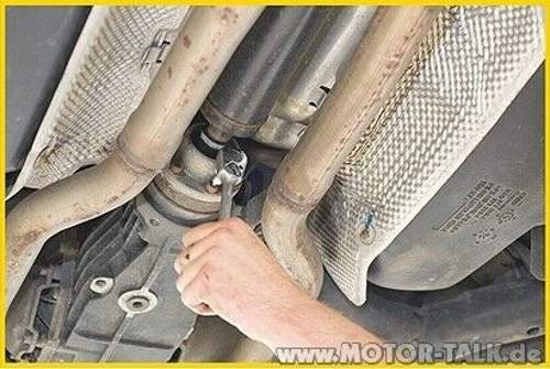

Wozu? Du kannst die Schrauben auch alle rausnehmen und die Platte abziehen. Der Dichtring der Welle ist in der Platte eingepresst.
Wenn du die Welle und den Tellerflansch so weit wie auf dem Bild abmontiert hast kannst due die Platte abnehmen. Die Innenpassung der Platte ist rund und hat eine große O-Ringdichtung wenn ich das richtig erinnere.
Wenn diu den Wagen hinten höher aufbockst kommt auch kein Öl raus. 😉

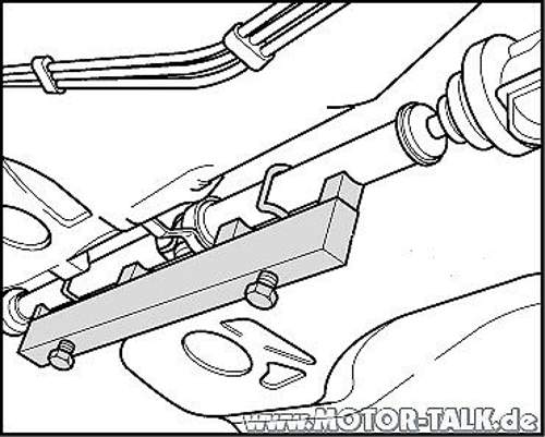

Sprecht bzw. schreibt Ihr vom Ausbau der Kardanwelle oder nur vom Abflanschen des vorderen Gelenks der Kardanwelle ?
Nach Aus- und Einbau oder Erneuerung der Kardanwelle muss das Mittenlagergehäuse an der Karosserie neu justiert werden. Dies erfolgt mit einer Einbauvorrichtung, der angesprochenen "Lehre". Siehe Zeichnung.
Beim Abflanschen ist v. a. auch wichtig, den Wellenabschnitt nicht hängen zu lassen, d. h. nicht bis zum Anschlag abzuknicken.
Wenn eine Kardanwelle wieder exakt so wie ab Werk verflanscht werden kann, ist das gut. Wenn nicht sollen wie vom Kollegen ÜA schon angesprochen etwaige Zusatzwuchtgewichte von den Flanschverschraubungen (nicht die Wuchtgewichte an der Kardanwelle) entfernt werden. Denn die Chance zufällig die richtigen Löcher zu erwischen ist gering. Besser eine zusätzliche Feinwuchtung fehlt als das sie falsch ist und damit eine Unwuchtung ist.

was da zusehen ist,ist definitiv Getriebeöl🙁.
Habe heute versucht die Schraube nachzuziehen,ist Bombenfest aber da kommt mann auch sehr schlecht dran.Torsendifferential Öl war zu wenig drekt nachgefüllt.
Werde mir zuerst die Teile(Simmerring usw..) besorgen und dann mit der Reparatur anfangen🙂.
