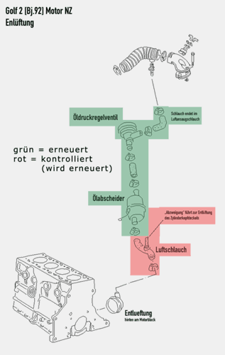

Hallo zusammen, neuer Versuch mit meiner Anfrage, auf meine erste Anfrage zum Thema hat keiner geantwortet.
Ich habe schon eine Menge gelesen über Ölverlust am Ölmessstab, komme aber bei meinem Golf 2 mit diesem Problem nicht weiter.
vor einem Monat war mein Golf noch in Ordnung, lief sauber (auf Gas !!) und hatte keinen Ölverlust. Dann hat meine Werkstatt vorsorglich die Kurbelwellengehäuse Entlüftungsschläuche wechseln lassen und noch einen Ölwechsel dazu und jetzt hab ich genau die beschriebenen Probleme mit Öl-siffen am Me0stab und Ölwannendichtung . Ich hab die komplette Entlüftung noch mal selber abgebaut, den Ölabscheider und Öldruckregelventil gereinigt (da war nämlich noch was Öl - Wasser Pampe drin) durchgeblasen (ging leicht, Öldruckregler funktioniert und schließt auch bei Unterdruck), aber leider hat es nix gebracht. Jetzt nach 2 Wochen und vielleicht 300 km ist wieder was an diesem hellbraunen Schleim drin.
Ich frag mich jetzt, was die Werkstatt blos gemacht haben kann, dass es jetzt so das Öl rausdrückt?

Baujahr 1989, 1,3 L; 40 kW
die Entlüftung sieht so wie im Anhang aus, Bild hab ich aus einem anderen Thread, daher stammen die farbmarkierungen.
Öl kommt aus dem Peilstab und aus dem Öleinfüllstutzen, nicht besonders viel, reicht aber um unterm Auto immer einen kleinen Fleck zu haben nach der Nacht.

Also ich meine, Ventildeckel entlüftung und Kurbelwellenentlüftung wären frei, das einzige, was ich mir noch vorstellen kann, ist halt das Öldruckregelventil, dass das zu schnell schließt, oder nicht wieder aufmacht.
Kann mir denn jemand die Funktion von dem Ventil erklären, wie das ist bei hohen Drehzahlen und dichtem Ventil, wo dann der Druck aus dem Motor hingeht ?
Fahre nun seit zwei Wochen mit abgekoppelter Entlüftung, habe auf den Ansaugschlauch am Entlüftungsanschluss einen Korken drauf gemacht und das Öldruckregelventil der Entlüftung dann einfach offen gelassen. Dort kann man jetzt leichten Druck spüren und ein bischen dieser hellbraunen Soße drückts auch raus, das heißt wohl, die Entlüftung ist offen und es drückt immer ein wenig von der Öl-Wasser Emulsion raus, was sonst dann in den Motor gesogen wurde.
Meine Schlussfolgerung, dass das Druckventil zu schnell schließt, würde ja dann gut passen. Bei VW wollte ich dann ein neues kaufen und dort stand im Computer dann bei dem Teil ein Warnhinweis, sowas wie Achtung bei Falscheinbau Öldruck nicht korrekt, und dass es wohl eine Versionsänderung gegeben hat.
Meine Hoffnung nun, dass ich das falschen Ventil drin hab, weil das Problem ja auch erst auftauchte, seit die Werkstatt den kompletten Entlüftungsstrang ausgetauscht hatte.

Einen Tipp hab ich dann noch in der Werkstatt selber beim alten Meister gekriegt, der wohl nicht so viel am Computer sitzt, wie die Herren vorne am Tresen. Der meinte dann, der NZ Motor hatte nur einen Entlüftungsschlauch und der Ölabscheider mit Druckregelventil gäbe es nur bei HZ Motoren. Das würde bedeuten, dass mein Auto mal mit der aufwendigeren Entlüftungsstrecke nachgerüstet wurde. Sein Tipp war, das Druckregelventil rausschmeißen und dann mit Schlauch wieder am Ansaugschlauch dran, damit müsste dann wieder alles klar sein. Da der NZ Motor ja eigentlich kein Druckregelventil hatte, dürfte also nix kaputtgehen.

Der NZ hat sowohl den Ölabscheider als auch das Regelventil verbaut. Und natürlich den kleinen Schlauch zum Ventildeckel. Also quasi das "volle Programm".
Das ist korrekt. Es gibt zwei unterschiedliche Bauformen, siehe
hier
Wegen der unterschiedlichen Versionen kann es tatsächlich leicht passieren, dass das Ventil falsch rum eingebaut wird. Kontrollier das mal...
Ich weiß jetzt nicht aus dem Gedächnis, ob der Ölabscheider auch falsch rum eingebaut werden kann. Vielleicht wirfst du da auch mal 'nen Blick drauf...

Ich würde zunächst die KGE nochmals reinigen und alle Komponenten richtig herum einbauen. Und dann mal ne längere Fahrt machen, damit das Wasser im Öl verdampfen kann.
Jou, das scheint der richtige Weg zu sein, ich hab ein Ventil wie in dem Foto auf der linken Seite, also mit E gekennzeichnet und das sitzt mit der dicken Tülle auf dem Ölabscheider und der dünnen Tülle am Ansaugrohr, so dass die flache Seite oben waagerecht steht. So wie ich den Thread verstehe, ist das dann FALSCH, was ja auch das Foto nahelegt, so wie es aufgenommen ist, soll wohl der Einbauzustand sein. Aber der Thread ist ein wenig konfus, ich werd also einfach mal ausprobieren.
