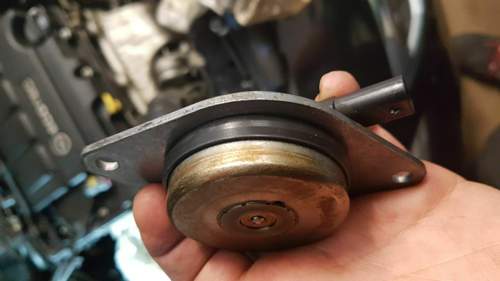

Tach,
ich habe neulich bei meinem 1.4T am Nockenwellensensor/Ventil gesehen, dass dort Ölspuren sind. Sprich, dort tritt ganz leicht Öl aus. Hat jemand schon Erfahrung mit dieser Reparatur gemacht und hat einige Ratschläge, wie man dies am besten behebt? Kann man diesen Problemlos ausbauen und durch einen neuen ersetzen oder gibt es da noch was besonderes zu beachten? Platz ist genug vorhanden, man muss glücklicherweise auch nicht noch weitere Sachen ausbauen und aus dem Weg räumen, um daran zu kommen. Darunter befindet sich ja noch der Dichtring. Wahrscheinlich ist dieser Undicht? Kosten sind mehr als überschaubar (knapp 30€), sodass ich dass dann in Angriff nehmen würde um zu schauen, ob das Problem damit behoben wird.

Ich glaube das überlasse ich dann lieber einer Werkstatt. Sonst wird es wohl nur noch schlimmer. Aktuell stellt sich nur die Frage, ob und wie ich die Stelle pflicken könnte. Da wird an sich ja kaum Druck ausgeübt auf die Stelle. Die andere Seite kann ich zuschrauben. Eigentlich müsste das ja reichen. Das letzte Stück wird dieser Versteller ja wirklich reingedrückt und rastet ein Stück ein. Ich kann mir nicht vorstellen, dass da solche Kräfte wirken, dass unten die Seite dann aufgedrückt wird.

Ich weiß was du meinst, aber es war dort wirklich Undicht, sodass sich unten an der Stelle nach einer 20-30 Minütigen Fahrt ein kleiner Öltropfen gebildet hat. Wenn ich damit länger fahre und dann auch mal auf die Autobahn, dann würde das Zeug auf den Keilriemen tropfen. Es hätte so oder so repariert werden müssen. Und die Reparatur an sich war nicht kompliziert. Da ist Glühbirne wechseln anspruchsvoller. Wenn diese Stecknadel kleinen Schrauben wenigstens mehr aushalten würden. Ob sie jetzt zu spröde geworden sind oder mein Drehmomentschlüssel nicht genau genug war, keine Ahnung. Per Hand wäre das wohl nicht passiert.
Man kann links aber noch den Luftfilter etc. ausbauen, da ist also schon mehr als genug Platz zum arbeiten. Der Stecker ist trocken. Es hat nur unten jeweils angefangen Ölfeucht zu werden.

Der Einbau hat geklappt. Leider war die eine Schraube schon so spröde, dass sie nach wenigen Umdrehungen mit dem Drehmomentschlüssel durchgebrochen ist.
Beim lösen oder anziehen?
Beim anziehen.

Die Schraube war knochentrocken. Erklären kann ich mir das nicht. Ich hatte einen Adapter auf dem DMS, weil die Nuss da nicht raufpasste. Wie gesagt, eventuell hat der das Drehmoment verfälscht. Wobei das Drehoment nicht so extrem verfälscht werden kann, das kann ich mir nicht vorstellen. Die Schraube reißt bei vorgesehenen 8 NM ja nicht bei 10 oder gar 15 NM. Aber das wäre meine Vermutung, eventuell mit der Kombination, dass die Schraube vielleicht schon spröde war.
Das Problem ist übrigens behoben worden. War bei einer freien und die haben das nach ihren Möglichkeiten sofort repariert. Beim FOH hätte ich 4 Wochen warten müssen. 🙄
Bin in der Zwischenzeit 100+ KM gefahren, viel Autobahn, und bisher ist alles trocken. Bin also noch mal mit einem blauen Auge davongekommen. Noch mal fasse ich diese Schrauben nicht an...
