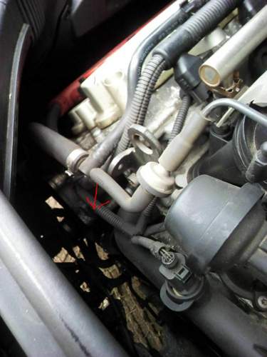

Heute habe ich mal die Bodenplatte unseres A6 mit 2,4 Liter V6 abgeschraubt. Wollte mal nach den vorderen Lagern des Aggregateträgers schauen.
Als die Platte ab war, musste ich feststellen, dass die Ölleitungen vorn auf der Beifahrerseite stark mit Öl verschmiert waren. Das Öl kam von oben. Der darüber liegende Kühlerschlauch wies auch eine Ölspur auf. Das Öl tritt irgendwo vorn auf der Beifahrerseite am Zylinderblock aus. Von oben kann man nicht viel erkennen. Weiß jemand, welches Teil vorn am Zylinder angeschraubt ist. Das Teil hat auch eine Dichtung. Evt. ist diese nicht mehr OK.
Vielen Dank im voraus.

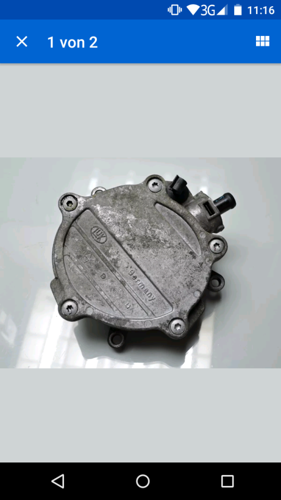

Am Kopf angeflanscht und über die Nockenwelle angetrieben.
@hansibo schrieb am 7. Januar 2018 um 10:51:50 Uhr:
also ich habe hier mal ein foto aus der bucht.
die pumpe, die du meinst, sieht für meinen audi so aus.
das ist aber nicht das teil, was ich meine.
Das ist deine Pumpe: https://www.daparto.de/.../724807210?kbaTypeId=3203
Wenn der Flansch zum Kopf undicht ist, suppt alles und kriecht überall hin.
Themenstarteram 8. Januar 2018 um 10:20
So, ich war eben bei Audi.
Das Teil heißt nicht Sekundärluftpumpe. Das ist vollkommen was anderes.
Das was ich meine ist die Unterdruckpumpe.
Hier mal ein Bild.
Screenshot-2018-01-08-11-16-18

Ich habe nun gestern die Unterdruckpumpe mit Bremsenreiniger äußerlich vom Öl befreit, alles gereinigt und muss jetzt sehen, an welcher Stelle das Öl austritt. Entweder ist es die vordere Dichtung oder das Öl tritt am Stutzen zum Schlauch heraus. Die hintere Dichtung zum Zylinder schließe ich erstmal aus, da das Öl sich vermehrt vorne gesammelt hat. Jedenfalls ist auch eine Dichtung an der Unterdruckpumpe für den Händler normaler Verschleiß. Kann man so oder so sehen.

So habe die Ursache lokalisiert. Scheint die deckeldichtung der unterdruckpumpe zu sein. Hersteller ist luk.
Die meinen jedoch den Artikel nicht mehr im Sortiment zu haben und bei Audi gab es auch nur die hintere Dichtung.
Weiß jemand vielleicht wo man diese deckeldichtung in Form eines erlring oder o Ringes her bekommt?
Themenstarteram 26. Januar 2018 um 10:11
Bei Audi gibt es solch eine Dichtung nicht. Ebenfalls habe ich von allen anderen vertreiben dieser Pumpe wie LUK, Pierburg und Metzger nur negative Antworten erhalten.
Für BMW Pumpen gibt es die passende Dichtung.
Unglaublich, dass man sich gleich eine neue Pumpe kaufen muss, wenn nur die Dichtung hinüber ist.
Bei Audi 310 Euro und im Zubehör 150 Euro.
Eine Dichtung würde ca. 5 Euro kosten.
Ich würde vielleicht nicht nur nach Dichtungen für Kfz suchen. Es gibt sicher die passende Dichtung im Industriebereich.
Themenstarteram 26. Januar 2018 um 16:34
Ja das ist mir klar, mache ich dann ja auch. Habe mir jetzt eine alte Dose gekauft. Wenn ich die aufschraube, weiss ich den Durchmesser vom Ring. Vielleicht passt auch der vom BMW. Dose sieht sehr ähnlich aus. Scheinen alle den gleichen Deckel zu haben. Nur die Anschlüsse sind verschieden. Sollte der Ring nicht passen, gehe ich in einen Spezialladen. Dort habe ich schon mal Ringe für eine Hydraulikpumpe vom Fiat gekauft.
Melde mich dann. Ein Unding, dass es bei Audi keine Dichtung gibt. Der Hersteller der Dose ist der gleiche.
Themenstarteram 30. Januar 2018 um 15:28
So Pumpe ist heute abgekomnen.
Aufgeschraubt, Dichtung raus, bei mir eingebaut, fertig.
Meine Dichtung war schon platt gedrückt.
Die von BMW müsste aber vom Maß auch passen.
