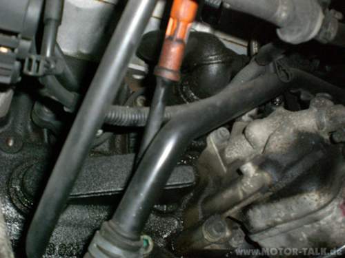

habe seit kurzem immer wieder paar tropfen Öl unterm Auto... von unten ist alles o.k. Ölwannendichtung ist o.k. scheint von oben zu kommen... Im Anhang ein paar Bilder... welche Dichtung ist das ?

Haste mal nach geguckt ob es von der Kübelgehäuseendluftung kommt?
Das Plastik Rohr davon hatte ich auch mal Kaputt.
Hallo
Also entweder ist die Ventildeckeldichtung etwas undicht,was beim AEB nichts ungewöhnliches ist,oder aber was ich eher Vermute,der Flansch von der Kurbelwellenentlüftung ist weggebröselt,Rot eingekreist im Bild.

würde es denn so tropfen wenn die entlüftung (aus KUnststoff ? ) kaputt ist ?
Ja, das kann ordentlich rumsauen.

welches Teil ist das ? Und welches ist die Dichtung für Ölfiltergehäuse ?

wenn ich das wüsste .... hab das meinem Schrauber mal gezeigt und der meinte die Dichtung von dem Ölfiltergehäuse wäre undicht... ( kostet so um die 15 Euro hat er gemeint) .. ist aber viel Arbeit...
und dieses Ventil was du meinst kann ja auch nicht so teuer sein.. wollte ich auch gleich mit Bestellen wenn schon alles abgebaut ist....
Die Entlüftung für Zylinderblock besteht aus mehreren Teilen,am besten ganz tauschen,da die beim wechseln garantiert zerbröseln.
Pos. 1 Teilenummer 037 103 772 B Entlüfter 27,85€ (Dichtung und O-Ring sind enthalten)
Pos. 2 Teilenummer 058 103 213 Entlüftungsrohr 29,98€ (Pos.3,4 und 8 gehört zum Entlüftungsrohr)
Pos. 3 Teilenummer N 904 673 01 O-Ring 3,45€
Pos. 4 Teilenummer 037 121 142 A Haltefeder 0,89€
Pos. 8 Teilenummer N905 618 01 Schelle 2,20€
2.Bild
Pos.2 Dichtung Ölfiltergehäuse 028 115 441 C 4,52€
Pos. 6 Dichtung 038 117 070 A 59x5mm 3,27€
Aber erstmal säubern und schauen wos herkommt😉

o.k. Danke und auf dem 2.Bild ... welche ist die Ölfiltergehäusedichtung ?

Hab sie noch dazu geschrieben🙂

danke dir.... kannst du mir bitte noch schreiben was das für ein Teil ist ( auf dem Bild rot eingekreist) und ob es hierfür auch Dichtungen gibt + Teilenummer ? Da saut es auch ganz schön raus

Hallo
Das ist wie ich oben schon schrieb,
