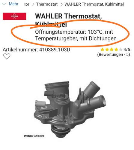

Zitat: " Thermostat öffnet bei 103-105°", Frage: sollte der nicht zwischen 87-90° öffnen?
@jw61
Moin Jürgen, ich kann Dir nicht ganz folgen welchen Temperaturgeber Du meinst der Link funktioniert nicht. Auf dem Original Thermostat stand drauf 103 grad. Das Wahler was ich verbaut habe wird auch von MB verwendet, der Stern und die Nummer waren rausgedrehmelt. In dem Thermostat sitzen noch 2 Geber oder was auch immer, eines davon sollte der Temp. Sensor sein, der wäre somit auch neu, die Ölverdünnung bestand vorher auch, da hatte ich es auf den defekten Thermostat geschoben.

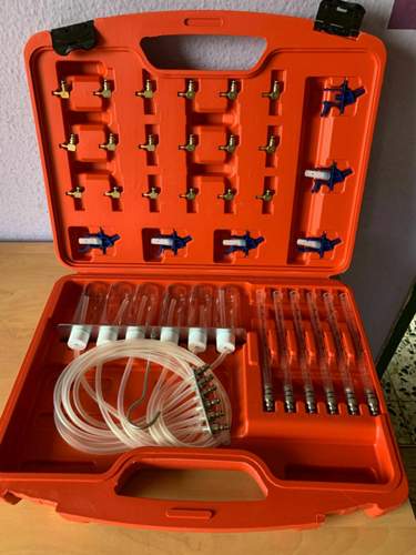

Defekten Injektor ermittelt man mit einem Mengenabgleich. Kalt und warm prüft man das . Und nicht mit Software sondern manuell .
Du hast schon bemerkt, das es hier um einen Benziner geht?

Ja, das ist der Geber und Thermostat 103° sollte lt. Teile-Dealer auch passen, dann scheidet das wohl aus...7Zap schwächelt heute, gestern ging es noch...mein Ansatz war, das der Geber falsche (zu kalte) Werte ans Steuergerät gibt und dies anfettet, obwohl der Motor längst warm ist.

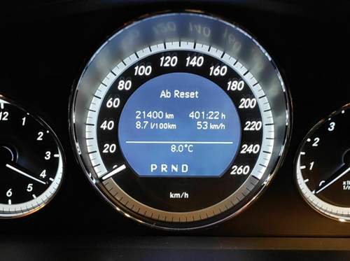

Der Permanent Speicher im KI ist da glaub ich aussagekräftiger.
Ausgelietert ca. 0,2 verbrauch mehr.

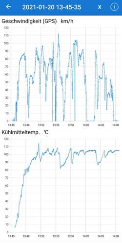

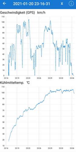

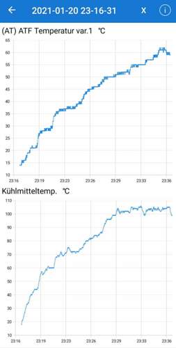

Wie versprochen die Werte Wasser/Öl beim M271 evo CGI 200
Heute Mittag, AT 8 grad Auto kalt, seit Freitag gestanden.
Wasser/ Öl am start 6 grad, Heizung zu anfang komplett aus.
Nach 4 km 96/54 mache ich die Heizung an. Zwischen 4 und 10 km dann folgende werte
74/60
74/61
87/73
Nach 10 km 91/77
Nach 15 km 95/93
Nach 17 km 99/96
Nach 20 km 105/100
Öltemp. pendelt bis 25km zwischen100 und 103 grad im Maximum.
Fahrprofil: 95% Landstraße mit 80-90 kmh, bei ca. 1900upm.
Fakt ist, ohne Heizung ginge das ganze wesetlich schneller, bringt mir aber nichts da ich ja auch einen gewissen Komfort haben will.
Fakt 2 mein Arbeitsweg von 17 km reicht nicht aus um den Spriteintrag auszukochen.
Hoffe ich konnte helfen.
