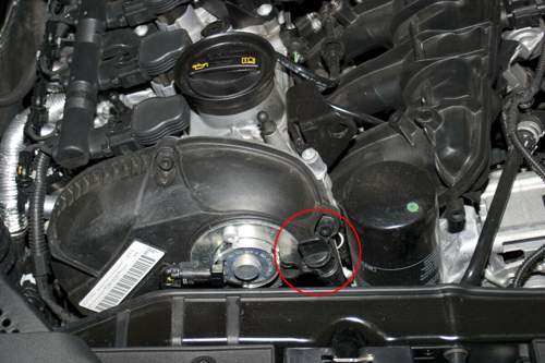

Habe mal ein Foto von meinem Motorraum gemacht (jaja, ich muss den wieder mal ordentlich putzen 😁) - ist das, was ich da rot eingekreist habe schon für den Ölmessstab vorbereitet? (ist ein Blindstopfen drin - also für die Werkstatt, damit sie mit dem Universalmessstab beim Ölwechsel kontrollieren können?)

Ja genau da kommt es rein. Aber frag lieber im richtigem Thread nochmal ob es auch wirklich der richtige ist, ich habe nur irgendeine Nummer raus genommen ^^
