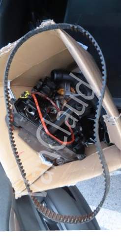

Diese Frage kam auch noch nicht. Was soll sie sagen. Mein Mechaniker meinte, soetwas hatte er noch nicht. Er hatte zwar schon welche in schlechten Zustand aber noch keinen Zahnlosen und geriessenen. Ich hab ein Bild vom Zahnriemen gesehen, das kann meiner Meinung nach nicht urplötzlich, wie du meinst passieren. Und er kennt die Probleme mit den Zahnriemen. Was soll gemacht worden sein? Bis dato hatte mein Wagen nur neue Bremsen benötigt und eine neue Batterie. Und er wurde wie in einen der vorigen Beiträge schonmal erwähnt mit der Motorkontrolleuchte eingeschleppt (Ende 2019). Das war ohne Befund.

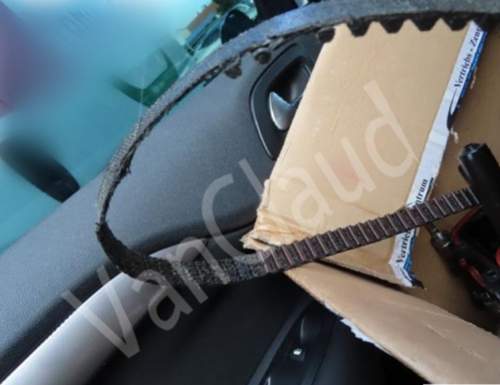

Wenn er Zahnlos war, spricht das auch oft für ein blockierendes Bauteil wo der Zahnriemen sich dann daran abnutzte.
Kleines Update mit Bilder von meinem Zahriemen, die ich heute von meinem Mechaniker erhalten habe.
Also gerissen ist er nicht, aber einen Zahnersatz könnte er gebrauchen XD

@VanClaud schrieb am 28. Juni 2022 um 18:35:49 Uhr:
Sorry muss es mit Humor nehmen, sonst kommt mir das heulen 😉
@VanClaud
Danke für die Bilder. Eins ist wirklich kurios, in einem ungefähr Viertel des Riemen fehlen alle Zähne und auf dem Rest des Riemens sind alle Zähne da.
Berichte bitte weiter.
