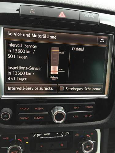

Nach jetzt aktuell 17´KM ist der Ölstand am roten Balken angekommen.

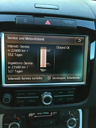

Moin Leute,
der Dicke ist momentan echt durstig. Was sagt ihr dazu? Das ist nicht mehr im normalen Rahmen oder?
Zwischen den Bildern liegen laut der Service-intervall-Anzeige 9000km.

In 9000km gut einen Liter Öl zu brauchen ist total im Rahmen, da würde ich mir keine Sorgen machen.

Moin Hannes,
danke für deine bzw eure Einschätzung. Da bin ich etwas beruhigt.
