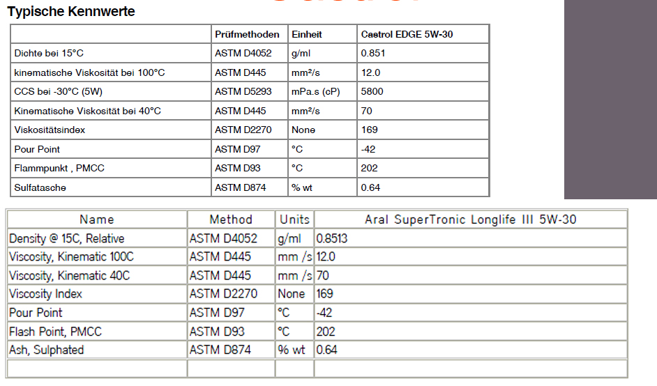

Aral und Castrol gehören beide zu BP, die Öle dürften sich nicht wirklich unterscheiden (bis auf Preis und Verpackung). Datenblätter.

Die Öle unterscheiden sich sehr wohl untereinander auch wenn sie vom gleichen Konzern kommen. Das Stichwort sind die Additive. Es ist sicher bei den Ölen sehr schwer, da schwört jeder auf seine Marke. Ich hätte früher auch kein Aral Öl genommen. Durch meine positive Erfahrung bin ich davon überzeugt. Wenn jemand mit Castrol oder .... positive Erfahrungen hat, ist das sein bevorzugtes Öl.

An der Marke liegt es ganz sicher nicht. Dann hast du jetzt auch eine andere Norm drin.

Die Additive sind meiner Meinung nach schon unterschiedlich, mal abgesehen von denen die drin sein muessen wg. der Spezifikation der Autohersteller.
Kann schon sein, dass das Araloel schneller eindickt nach dem Starten und dadurch weniger verloren geht.
Ja aber Wunder können die Additive auch nicht vollbringen, bei Betriebstemperatur sollen die Öle ihre Viskosität erreichen. Da ist Aral kein Sirup.
Liegt ein erhöhter Verbrauch vor, dann ist an der Hardware faul, mit Glück ist es nur der Ölabscheider, wenn es Ventilschaftdichtungen, Kolbenringe sind, wird's teuerer. Über die Herstellertoleranzen braucht man nicht diskutieren.
