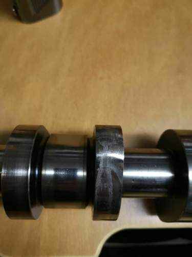

Unser Familiencaddy verbraucht 1 liter Öl auf 100 ! km. Ich habe einen neuen Turbo und Ventildeckel einbauen lassen. Am Verbrauch ändert sich nichts. Der Wagen ist von 2009 und hat gerade erst 123 TKM gelaufen. Im letzten Jahr haben ich eine neue Kupplung mit Zweimassenschwungrad einbauen lassen und vor kurzem neue Glühkerzen. Die 3.5 T€ wollte ich nicht so einfach jetzt wegwerfen. Wer hat eine Idee, welcher Fehler noch gefunden werden muss, damit das Auto wieder den Treibstoff verbrennt und nicht das Öl. Der Motor ist sonst trocken. Aber beim Starten sieht man hinten den weißen Rauch.

Klar kann man Pech damit haben, ist genauso wie mit gebrauchten Autos generell, aber wenn die 1 Jahr Garantie geben... Ist wie bei einem AT Motor vom freundlichen, wenn der nach 14 Monaten hoch geht schaust du auch in die Röhre. Wobei ich bei dem Themenstarter erst mal schauen würde wo das Öl bleibt, wenn die Kompression stimmt dann kommen doch nur noch 2 Komponenten in Frage, und da es ein BLS ist würde ich mir mal die Nockenwelle und die Stössel anschauen, wenn das ok ist dann bleibt doch nur noch der Turbo wenn der Motor trocken ist 😉
Was hat die NW und die Hydros mit dem Ölverbrauch zu tun ?
Welche Bauteile schließt du durch die Kompressionsmessung aus ?
Bei VW hast du übrigens 2 Jahre Garantie auf Teile und Arbeit ohne Kilometerbegrenzung😉.
Wenn die Ventile dicht sind da die Nockenwelle verschlissen ist ist Kompression da, die Ventile öffnen nicht... Sollten, was ja beim BLS nicht unüblich ist, die Stössel durch sein und ein span die Ventilschaftdichtung zerstört haben, dann verbrennt der Motor Öl
