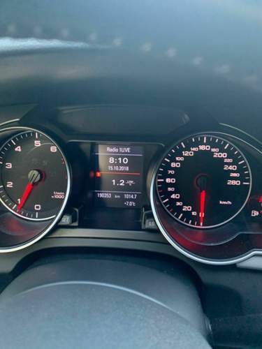

Hallo Leute. Ich habe nun ein Ergebnis wegen meines Ölverbrauchs. Was denkt ihr dazu? Ist dies zuverlässig oder werde ich bei meinem nächsten Test andere Werte erreichen ?
Dazu noch eine kleine Frage. Stimmt die Anzeige des Öls sich wenn ich das Auto auf einen leichten Hügel parke ?
Ergebnis siehe Fotos
Sind dann knapp 1900 KM
Nichts.
Das MMI ist für eine Messung völlig ungenau, höchstens zum schätzen.
Ansonsten wäre es aber völlig im Rahmen.
Man kann sich ruhig auf die Anzeige verlassen!
Hatte bei mir 1L auf 500km via km stand und der Anzeige ausgerechnet und das selbe kam auch bei Audi in der Verbrauchsmessung heraus.
Solange es nicht mehr als 0,5L auf 1000km sind, ist das Laut Audi im Rahmen und kriegst auch keinen kulanzantrag durch!
Habe ich jetzt also 0,5 Liter verbraucht auf 1900km ?
Der ganze Balken ist etwa 1 Liter.
Also bei weitem nicht.

@Arpaio schrieb am 15. Oktober 2018 um 10:01:31 Uhr:
@chrissline schrieb am 15. Oktober 2018 um 09:50:18 Uhr:
Achso danke.
Wusste nicht das der ganze Balken 1 Liter ist.
Dann denke ich das ich nicht einer der ölschlucker Motoren habe oder ? Wieviel das ja trotzdem nicht normal ist aber für Audi Verhältnisse wohl normal.
Fahre einfach bis die Meldung kommt, bitte einen Liter Öl nachfüllen. Dann füllst du auf, von mir aus auch einen halben Liter. Wenn das nächste mal die Meldung kommt, weißt du Bescheid.
Aber wahrscheinlich ist vorher ein Wechsel fällig. ..
