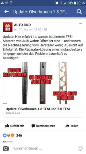

Also ich hab’s nicht bei Audi machen lassen nachdem von den Motorinstandsetzern klar war, dass Audi das Problem nach wie vor nicht im Griff hat. Sahen die daran, dass die Kolben von bereits revidierten Motoren auch bei Ihnen landeten. Damit leben dass es wieder kommt oder Kiste verkaufen.
So sehen die Ringe aus. (Siehe Bild)
Sehe keine Bedenken bei Audi.
Habe es 2017 machen lassen und somit definitiv die neuen Kolben samt Ölabstreifringe.
Aber auch nur bei Audi machen lassen, wegen Kulanz.
Sonst hätte ich mich auch für einen instandsetzer entschieden
@getsic schrieb am 31. Juli 2019 um 04:28:02 Uhr:
Es ging seinerzeit Ausschließlich um Lizenzen für die Verwendung anderer Ringe. Audi kannte das Problem bereits seit langer Zeit.
