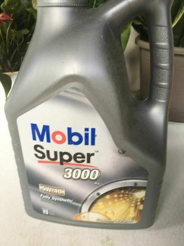

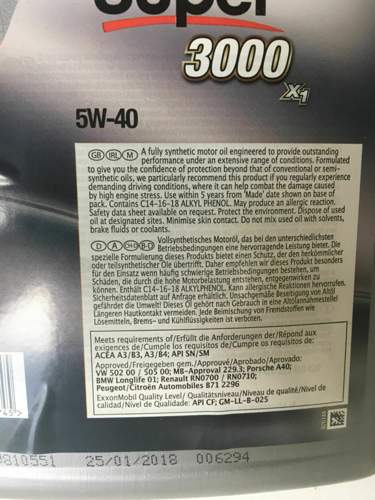

Möchte von 5W30 auf 5W40 umsteigen. Fahre einen 1.8 TFSI. Kann ich dieses Motoröl bedenkenlos verwenden? Siehe Anhang!
Danke!

Ja kannst du

@sniffthetears schrieb am 8. Juli 2018 um 17:53:56 Uhr:
Danke!
Bin auch von 5w30 auf 40 umgestiegen vom Verbrauch her bringt das leider Null, bleibt alles gleich.
