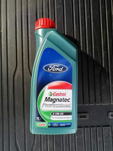

WSS-M2C948-B ist doch richtig? Ich fragte, weil es doch bei den Autodocs heißt, dass bestimmte Additive drin sind wegen des Zahnriemens in Öl. In den Anleitungen steht diese Freigabe bei den 1.0 wie auch bei dem 1.5 , ich hatte aber irgendwo gelesen, dass der 1.5 eine Kette hat.
Welches Öl braucht den der 1,5L 182PS Automatik?
Ist das wirklich 0W20?
Ich habe 5w20, wurde mir vom FFH gesagt.
Img-20190816-061437
1
5W-20 ist richtig zum Beispiel das Addinol Premium 0520 FD.
