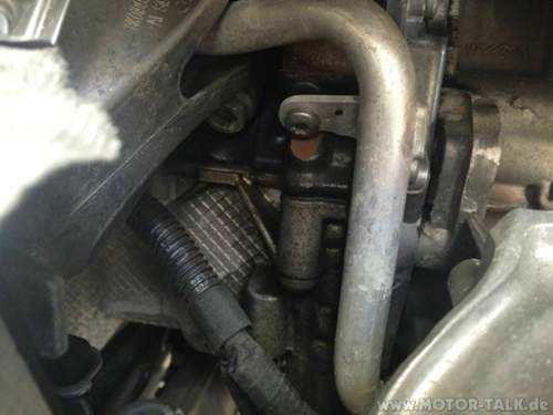

Mittags kommt ein Anruf vom 🙂 : "Inspektion ist soweit fertig, dass wir jetzt nur noch die Scheibe einsetzen müssen. Leider gibt es eine Undichtigkeit oberhalb der Ölwanne im Bereich zwischen Motor und Getriebe. Noch nicht schlimm, wird aber sicher nicht besser von alleine. Es gibt eine TPI dafür. Auto ist 3 Tage aus der Werksgarantie raus, Termin wurde aber schon vor 3 Wochen gemacht. Außerdem haben Sie ja 2 Jahre Anschlussgarantie bis 80.000. Also alles kein Problem. Nur kriegen Sie ihr Auto erst am Freitag zurück. Motor und Getriebe müssen aus- und wieder eingebaut werden. Normalerweise eine Reparatur von ca. 7000 €."

Die Nummer der TPI hat mir der 🙂 nicht verraten (dürfen). Er meinte nur, dass das eine bekannte Schwäche bei den 3L-Dieseln sei. Von BiTurbo explizit hat er nichts gesagt. Es ist wohl an der Rückseite des Motors direkt über dem Getriebeflansch, wo man auch nur nach Motorausbau dran kommt. So hat er mir das erklärt. Er meinte, dass man sofort die TPI angezeigt bekommt, wenn man im Computer "Ölundichtigkeit Rückseite Motor" eingibt.
Weiter meinte er, dass viele Werkstätten das "bisschen Öl" einfach nur wegwischen, bei der nächsten Inspektion im Folgejahr nochmal und nochmal ..... Und dann sind, wenn der Ölverlust zu stark wird und man es auch unterm Auto sieht, die Fahrzeuge aus der Garantie und der Kunde hat die Kosten zu tragen. Mag stimmen, aber das fänd ich ja ne harte Taktik der Werkstätten. Es hieß noch, dass es nicht viele Werkstätten diesen speziellen Montagetisch hätten, auf dem der Motor abgesetzt und bearbeitet werden kann.

Die Undichtigkeit ist am Ölwannenoberteil. Dazu müssen definitiv der Motor, das Getriebe und somit der komplette Vorderbau und die Achse raus.

Egal: wen es interessiert seht euch das Bild an. Oben (schwarz) Kurbelgehäuse, unten (silberfarben) die bereits von Richtung ZKG verschmutzte Ölwanne. Das kann übrigens auch Richtung Getriebe auftreten. (hier rechts im Bild)
