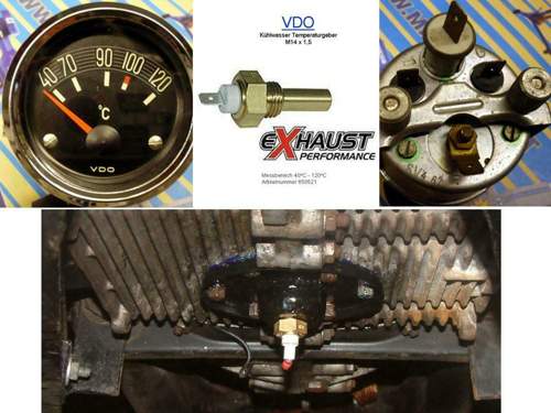

ich hoffe, es gibt hier jemanden, der mich hierbei unterstützen kann.
Ich habe das gezeigte Öltemperaturinstrument in meinem Ovali verbaut. Da es von 40-120 Grad anzeigt, mußte ich den gezeigten langen Kühlmittelgeber nehmen. Da dieser mit dem langen Tubus nicht in den Öldeckel paßt, habe ich dort ein Distanzstück draufgeschweißt und so genug Abstand zum Sieb bekommen. Soweit so gut.
LEIDER ZEIGT DAS INSTRUMENT AUCH NACH 45 MINUTEN AUTOBAHN BEI 100 KM/H nur 40 Grad an!!
Folgendes wurde bereits geprüft:
Geber wieder ausgebaut, Masse vom Öldeckel genommen und per Kabel an Gebergeäuse geklemmt, um Massefehler auszuschließen, Kabel an Geberanschluß und an das Instrument (Originalkabel zum Instrument genommen, um Kabelschaden zu prüfen) und ins heiße Wasser gehalten: Zeigt gut 70 Grad an (mit Bratentermometer gecheckt, paßt).
Da beim Geberrausschrauben Öl kam, kann es auch nicht an irgendeinem Defekt am Sieb liegen. Ich habe auch kein Teflonband zur Abdichtung verwendet, um Masseprobleme auszuschließen.
Warum geht das Ding im Wasser mit Masse vom Öldeckel und der richtigen Instrumentenleitung und um Ovali nicht?
Durch den Distanzring ist der Geber ca. 2 cm tiefer als sonst. Aber kann Fahrtwind hier über 30 Grad abkühlen?
Wie kann ich die Öltemperatur noch messen um sicher zu sein, dass das Öl auch wirklich heiß wird? oder kann es sein,
dass mein Öl wirklich nicht wärmer wird???
Habe allerdings letzten Sommer über 3000 km gefahren ohne gefühlte Probleme.
Letze Info: ich habe einen Fram Nebenstromfilter verbaut. Dadurch ca. 1 L mehr Öl im Motor (1964 1200 Motor 34 PS, durch Big-Bore Kolben und Riechertanlage modifiziert auf 1386 ccm und ca. 44 PS
Wird mein Öl wirklich nicht warm oder wo kann der Fehler liegen??

Benutzt Du einen Frontölkühler?
Mit Riechert-Ventil?
Hi ,
ne, ich habe weder einen Frontölkühler noch ein Ventil dazu. Daran sollte es eigentlich nicht liegen. Irgendwie habe ich das gefühl, dass das Öl wirklich nicht richtig warm wird, da ich auch nach 45 Min. Fahrt ohne Probleme den Öldeckel anpassen kann, nur Handwarm.
Ich werde wohl als nächstes versuchen, nach 30 Min. Fahrt etwas Öl abzulassen und mit Hilfe eines Bratentermometers die Temperatur messen.
Kann ein klemmender Öldruckregelkolben ggf. die Ursache sein???

Zuerstmal: saubere Vorarbeit womit man auch was anfangen kann. Leider sind dadurch die schönen,einfachen Möglichkeiten die man schreiben kann begrenzt 🙂
Es gibt gleich aussehende Geber bis 150 grad von VDO die kürzer sind. Auch M14x1,5.
Ein Öldruckmanometer würde dem Wagen auch stehen, finde ich. Da weisste auch wie es um en Regelkolben bestellt ist. Wenn der klemmt, in unterer Position, ist der Öldruck im Keller, klar. Ob dann die Öltemperatur lange tief bleibt bzw. nur sehr langsam steigt...hmmm... dann müsste andererseits die Temp. an den Lager schon kernig hoch sein, um in Durchscnitt der Ölwanne dieses wenige, heisse Öl die Temp. nur langsam steigen läßt.
Man braucht nicht viel Öldruck, so 0,5 -1 bar reichen eigentlich aus um den Schmierfilm aufrecht zu erhalten, auch bei 3000U/min bei 1,5bar. Bevor jetzt einige meckern: das gilt für alte Motorendie mal 3-5bar hatten aber durch Verschleiss eben abfallen. Wo jetzt der Schnittpunkt ist, also geringe Öltemp. in der Wanne  und erträgliche an den Lagern durch den Regelkolben...hmmm. Haste den Punkt vielleicht erwischt?
Die andere Möglickeit, der Regelkolben klemmt oben, also der Ölkühler ist immer drin, ist natürlich die einfachste. Hinzu der Liter mehr Öl im Filter.
Das geht natürlich, passt auch besser.
Also, Öltemp. messen, von Hand, eben beim Ablassen. So 10 Grad als Verluste ziehste ab, dann weisste es.
Ich habe schon mit fehlender Masse, anders liegenden Kabel beim Kabelbruch , Kontakte gesucht bis er Wolf tanzt.
Ich vermute mal immernoch ein Verbindungsproblem. Masse prov. legen war bei mir auch mal erfolgversprechend und das Gerät hatte doch in Einbaulage Masseprobs.
Ach, du hast nicht Schlamm in der Ölwanne von sog. Oldtimerölen? Könnte auch noch sein
; das Zeugs isoliert.
Somit: welche Öl haste drin?

so, ich habe mich mal an Flatfour´s Hinweis gehalten:
ich bin eben knapp 40 Minuten gefahren: so ca. 45 km durch Ortschaften, Landstraße etc., also alles mit häufigen Beschleunigen, 90 auf der Landstraße etc.
Ich habe dann den Motor noch ca. 5 Minuten im Stand laufen lassen.
Danach einen knappen halben Liter Öl abgelassen und mit besagten Bratentermometer gemessen:
45 Grad!!!
Danach noch den Geber mit fliegenden Kabeln in das abgelassene Öl gehalten: 40 Grad.
Also von der elektrischen Seite scheint das alles wohl zu stimmen. Auch das Öl war etwas mehr als Handwarm, als ich es beim Ablassen etwas auf die Pfoten bekommen habe.
Somit wird mein Öl also nicht richtig warm: Sch...

Zuerst muss man ja festhalten, dass du einer der wenigen bist bei denen nix zu heiss wird. 99% schreiben hier Hilferufe weil die Dinger zu heiss werden.😁
Wahrscheinlich ist der Filter bei diesen Temp.  entsprechned so kühlend. Könnte ich mir vorstellen.
Klemm den mal ab (geht ja problemlos) und mach dann nochmal dasselbe Prozedere.
Wenn das Öl dann auf ca. 60Grad und mehr kommt weisste das es der Filter ist.
Um den Rücklauf des Öles aus'm Filter hin zum Motor zu unterdrücken musste am Rücklauf  einen Siphon bilden; also die R.-Leitung hochlegen, übern Filter, so hoch.
Theoretisch müsste dann auch an diesem Siphon im Bogen eine Belüftung rein, da er sich immernoch abhebern (ändert sich nix, Öl läuft weiter zurück)  könnte, aber lass mal. Versuchs erstmal so ,reicht ja so einfach zum Testen.

An den Filter habe ich auch gedacht. Also auch mal angefaßt: komplett KALT!!!
Hä? OK, Deckel ab, Filter raus, Motor an: Öl kommt oben an, Handwarm wie der Rest. Läuft aber nicht durch die Mitte ab. OK, in Schlauch gepustet: geht nicht. Schlauch ab, Schlauch frei!
Dann ist mir der Sch... eingefallen. Ich muß damals so mit der Optik beschäftigt gewesen sein, das ich zwar die Hohlschraube in die Vergaserbefestigung geschraubt habe, aber wohl davon ausgegangen bin, dass ich kein Loch bohren muß... OK, wo kein Loch, kann nichts abfließen...
Hilft mir zwar bei der Temperaturgeschichte nicht weiter, aber immerhin einen Fehler gefunden.

Was hafi545 schreibt hat wohl Sinn, nur... das weisst nur du.
Ansonsten wird's eng. Bleibt DANN nur noch
a) kaum Umlauf - wäre schon platt das Teil (Öldruckmesser von VDO stände dem Oldie wirklich gut)
b) doch noch der Regelkolben. Ist da 'ne andere oder neue Feder drin?
Aber wie hast du denn den Filter angeschlossen, wo Eingang, wo Ausgang?

Weiter oben schreibst Du, dass Du 20 W50 fährst (warum eigentlich?) und dass im Sommer trotzdem ab und zu die Öldruckkontrolleuchte angeht im Leerlauf. Letzteres ist nicht normal, und mit 20 W 50 schon gar nicht.
Außerdem gibt es da noch diesen Filter...
Meine Vermutung wäre, dass nicht genug Volumenstrom da ist. Das Öl erwärmt sich deshalb nicht, weil es keine Wärme abführen kann - einfach deshalb, weil es zu langsam durch die Schmierstellen geht. Der Motor selbst müsste dann eigentlich brüllheiß werden.
Da die Öldruckkontrolle sich hin und wieder meldet (wenn auch nur im Sommer) vermute ich ein Ölpumpenproblem.
Edit: lese gerade, dass Flatfour das auch schon vermutet hat.
Und "Nebenstromfilter" hört sich ja auch gefährlich an. Wo sitzt der genau? Parallel zum Schmierweg? Das kann doch gar nicht funktionieren!
