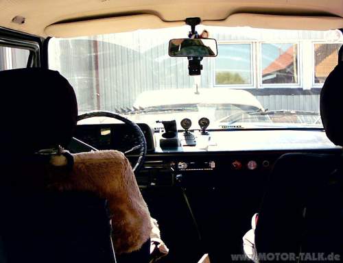

Guten Abend
Hatte bei meinem Bulli 3 VDO Instrumente eingebaut.
Öldruck , Voltmeter und Öltemperatur . Diese VDO
Rundinstrumente stammten aus einem Golf 1 GTI.
Geber für Öltemperatur (Wassertemperaturfühler aus
Golf 1 / 2 , paßt in die Ölablaßschraube )
Geber für Öldruck stammt aus einem Mercedes LKW.
Hat einen Anschluß für Kontrollampe und Anzeige.
Der Geber hat ein anderes Gewinde. Mußte mir ein
Adappter zusammenlöten.
Naja , der Anschluß vom Voltmeter ist ja kein Problem.
Die 2 wichtigen ,Öl Temp & Druck, habe ich in Sichthöhe
motiert, und die 2 anderen im Armaturenbrett eingearbeitet.
Diese Armaturen haben über Jahre funktioniert.
Thomas
