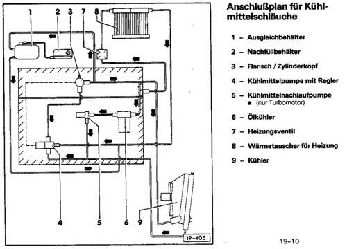

Original geschrieben von Laurin-2008
Der Wasser-Öl-Wärmetauscher
wird solange das Motoröl vorwärmen bis das Wasserthermostat beginnt zu regeln.
Einspruch! Der Wasser-Öl-Wärmetauscher am Ölfilter wird erst von Kühlwasser durchströmt wenn das Thermostat geöffnet hat.
Stefan
Grüße Stefan
Der Wasser-Öl-Wärmetauscher wirkt parallel zur Heizung.
Siehe VW-Schaltplan
Siehe VW-Schaltplan
Genau! Siehe Anhang, Anschlußplan für Kühlmittelschläuche aus dem RLF Bild 19-405.
Der Wasser-Ölkühler (6) wird erst durchströmt wenn das Thermostat (4) den großen Kühlkreislauf öffnet (es wird der Rücklauf vom Kühler geöffnet). Zuvor läuft keine relevante Menge Wasser durch den Ölkühler. Einfach mal den Pfeilen auf dem Schema nachgehen.
Stefan
