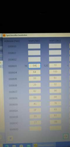

Falls jemand mit Odis E die Öltemperatur Anzeige etwas tunen möchten, dass nicht erst ab 60GRAD die Temp angezeigt wird:
STG17 > Speicherzellen > Kanal 603 (Steuergerät Login 20103) > von 78 auf 0A ändern > zurück zu „Codieren“ > Codierung übernehmen, ganz wichtig den Haken bei „STG Neustarten“

Ist die Codierung auch mit VCDS möglich?
Definitiv nicht.

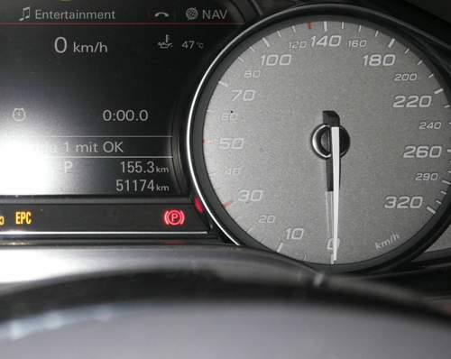

So hier die Änderung...
Hat alles super geklappt!
Vielen dank an alle die dran beteiligt waren...
Gruß Alex
